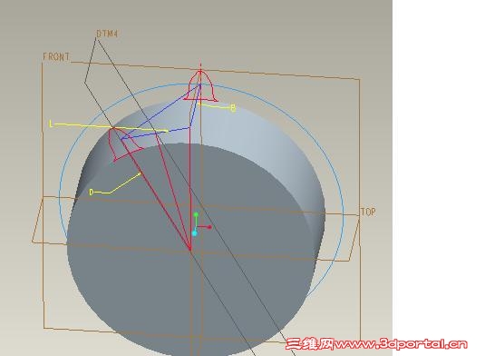

我在做一个斜齿轮时,涉及坐标偏移时,有一个样板文件,上面说偏移的角度应为:α=arc sin(2*B*tan(β)/D
. G& {( q4 ?4 w; f* u$ h$ e但我推导时好象是:α=2*arc sin(B*tan(β)/D
# [  w& \  q4 t+ g0 l! \5 d; G推导:L=B*tan(β)
: R8 X$ n( [5 K# |3 a& R) m: |sinA=(L/2)/(D/2)=L/D=B*tan(β)/D3 v! \# G% S* G
arc sinA=B*tan(β)/D
/ H+ a' ~. j" e  F9 ^6 `$ B$ P! tα=2*A=2*arc sin(B*tan(β)/D
% H0 p7 `2 V$ x: K: a0 X  X3 Z  r不知正确与否,请各位指正

按你图中的推导应该是这样才对:
1 n# z) U7 t0 r) lL=B*tan(β)  /B 和L 是垂直关系
" }0 c5 u0 t) E7 o) p7 ^" t2 o: \sinA=(L/2)/D=L/2D=B*tan(β)/2D# V# V$ X: E. f# J8 L
A=arc sin {B*tan(β)/2D }( O  V- T+ \4 v+ B% F; J& I1 ?
α=2*A=2*arc sin {B*tan(β)/2D }
