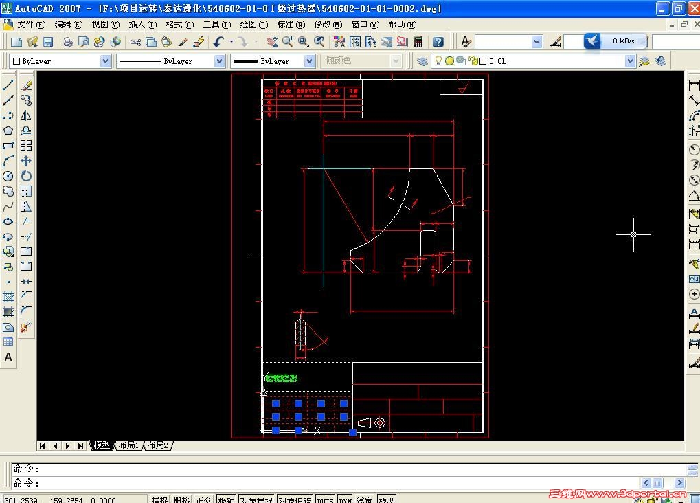

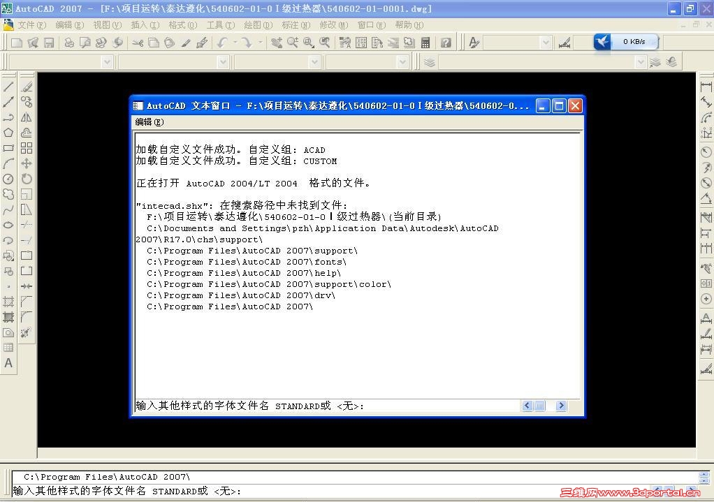

[求助] autoCAD2007,打开别人的图纸,没有文字
发表于 2011-3-5 21:33:59 | 显示全部楼层 |阅读模式 来自: 中国安徽淮北
未命名.JPG 3 g% V( `: c6 r+ a# i& l0 x! A1 V$ s
- a$ t& z7 p. j2 V 未命名1.JPG 1 e3 r" o& n- _4 @; |" P9 b
# i5 x+ f: R2 f3 V' J
" g/ U! j' R* j; K% a. I1 b  Y! r
请高手指点。

文字样式   要设置成gbcbig.shx就行了
发表于 2011-3-7 11:16:38 | 显示全部楼层 来自: 中国重庆
没有字体,你看提示,替换为你机子中已有字体就行了。。。

缺字体,在论坛里有很多字体下载,一般换成gbcbig.shx就行了。

缺少字体
) k$ [3 Y# L1 m: m可以下载后放入CAD字体文件夹里

把别人计算机acad安装目录下的font文夹里的内容一股脑复制到你相应目录里面再试
