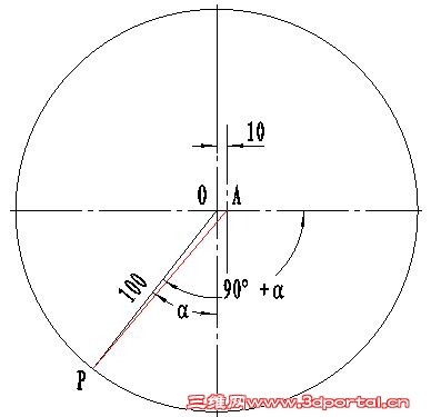

" O" ~7 d9 W' }) ~如题,假如半径为100的圆,偏心距5MM,请问这些变化的半径是以什么规律变化的?不会啊,呜呜

0 K: h2 O5 R7 h# b0 s* C( J如图,以偏心点作线,可以看到变化的数值吧?这种变化规律是什么?

6 r+ V1 e2 M4 d& D4 @先画一个半径为100的圆' O ', 以此圆心向 Y向 偏移5个毫米作一个点, 以这个点作若干直线交于圆' O ',这些直线长度肯定是变化的吧,求这个变化的规律,真伤心

首先再纠正一下文字错误,“这些变化的半径是以什么规律变化的”,这些线段都不是什么半径,而是从偏心点A到圆周上任一点P的距离(AP)。另外说偏心距为5mm,图上却标的是10mm,为了看得清楚,就按10mm吧。
3 Q8 b& H+ o; j8 q作图:画圆O,找出偏心点A,在圆周上取任一点P,连OP、AP,设OP与Y轴的夹角为α,在△AOP中:
0 m( r. ?5 u+ e6 p根据余弦定理:AP^2=OP^2+OA^2- 2OP·OAcos(90°+α) = 100^2+10^2-2×100×10sinα=10100-2000sinα$ K$ N6 B( T/ \, k" u
即 AP^2=10100-2000sinα
  t% r' c' Y3 z! L/ s5 O将等号两端开方,就可得出AP随角α变化的规律公式。下图取点是在第Ⅲ象限,第Ⅳ象限也是一样,因为cos(90°-α)=sinα。在Ⅰ、Ⅱ象限与Ⅲ、Ⅳ是对称的,不需再计算。

9 {2 Q$ H) W  Q& O. K2 H. p8 F11#表述的语病不少,但还是能看出意思:“先画一个半径为100的圆' O ', 以此圆心向 Y向 偏移5个毫米作一个点, 以这个点作若干直线交于圆' O ',这些直线长度肯定是变化的吧,求这个变化的规律”,其中圆心向Y向偏移,应为沿X轴方向偏移。从这点作若干直线与圆相交,实际得出的是线段(13#图中的AP),这既不是直线,也不是射线,因为直线和射线都是没长度的。楼主说的“这些直线长度肯定是变化的”应改为“这些线段的长度是变化的”才对。
