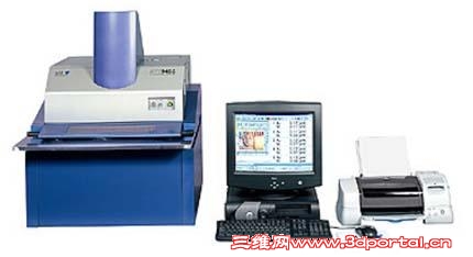

发表于 2011-3-8 10:51:30 | 显示全部楼层 来自: 中国山西太原
应该用镀层测厚仪,可准确测量:
