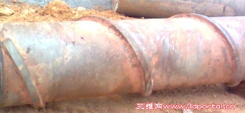

下图零件焊在钢管外园上的铰龙是用什么方法加工的。有说是平板下料然后加热拉伸而成的,那么在制造铰龙的平面下料时的各个尺寸怎么样计算的呢?有做过类似零件的朋友介绍一下。* {$ m: k# i- k! \7 @

像这种螺旋片高度较小,容易加工成形。' G* [7 |' U2 j5 g  D: R* @( s
1  若是小批量,可用方钢加热煨制:先在圆管上画好螺旋线,将方钢一端按线焊接,然后用氧炔焰加热方钢,边加热边煨形边焊接,直到要求长度完成。
0 B( u1 i( O) U. a3 T  h7 T2  批量较大,可按单个螺旋叶片下料,割开口,扳错开口,各圈焊接,机械拉伸成形,套在管子上焊接。

一般直接冷拉成型。尺寸计算不需要太精确,内径稍微大于管外径

般直接冷拉成型,按单个螺旋叶片下料,割开口,扳错开口

螺旋单面  按后焊接在附体上  CNC传送铁屑也是这个结构

螺旋片高度要是很大的呢,是不是要有很大的难度啊

目前,国内制造叶片的方法有:单件冲压焊接成形、挤压成形、缠绕成形、冷轧成形等方法。其中,冷轧成形法,具有生产效率高、节省原材料、叶片质量好、硬度高、耐磨性好、一次成形、连续无焊缝等优点。所采用的是一种用带钢连续轧制叶片的专用冷轧机,它通过调整部位(轧辊偏移、喂入高度、碾轧压力、导向轮等)的调整,可以轧制出所需要的各种规格的叶片。影响轧制成形的因素,有带钢材质和厚度,轧辊偏移量大小、喂入高度、轧辊碾压力、导向轮、叶片规格的不同以及轧制过程中,轧辊温度升高等诸多因素。/ B$ W& ^* N( Z; u% p, x$ P  K+ i* j
