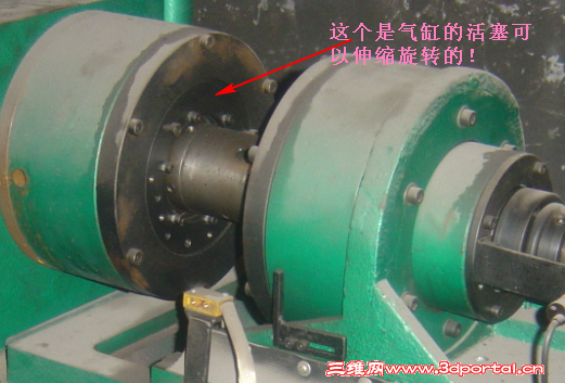

这个气缸,学生看不懂,想不明白结构是咋一回事!如图所示:

像是个冲床上的主轴,气应该是离合器用的。
 楼主| 发表于 2011-3-9 21:48:58 | 显示全部楼层 来自: 中国重庆
是车床上用的,主要用于夹持的。

旋转气缸,日本的比较多

这不是气缸,是气动马达。
发表于 2011-3-10 09:12:02 | 显示全部楼层 来自: 中国湖北襄阳
应是气动回转夹头。
# o3 K- }# N5 C9 P8 H, K( ]2 T( B  }只是两个气缸串联不明白有什么用?也可能是为了增加夹持力?或是增压缸结构?
发表于 2011-3-10 09:22:36 | 显示全部楼层 来自: 中国湖北襄阳
想起来了,两个气缸可能是一个是夹紧气缸,一个是送料气缸。6 h# O: ]8 x& j: A1 T  G

 楼主| 发表于 2011-3-10 10:32:40 | 显示全部楼层 来自: 中国重庆
9#正解

发表于 2011-3-11 08:34:49 | 显示全部楼层 来自: 中国湖北襄阳
你这种产品应是早期的自制件,市场上应用的不多。# y! e9 J7 d1 w2 h0 L7 }8 ]
如果是坏了要修理的话,气缸坏了一般是密封圈老化或破损,拆开后换一套就行了。
' s# ~1 ?. ^1 [" z( y7 p( n8 q如果认为好用,想再买,那有个办法是拆开测绘自制,应不复杂。
. G+ B; m) W. ~# L2 L5 A$ Z0 A网上是有,但具体夹持力、直径、送料长度你要据自己要求同厂家联系。

5 u0 d+ G3 s- _; ~4 i' i不过事情之糟糕,可能超出你的想像。3 x' H  k. z  W  L, N! w8 m
一梱70大的棒料,至少可能有7、8吨吧,由于工人起吊是没有吊平,在行走过程中,断掉一根钢绳。整梱钢材对准该台设备像飞梭一样倾泻直下。
) V( a& j9 a. \) @  \1 w悲哀!整台设备除钢件变形外,所有的铸件(包括气缸)几乎都成了碎片,不同只是碎片的大小而已。
; X6 m3 u9 `+ F) i: z: B' Z更糟糕的是,由于没有足够的重视,等到能清理时,大部分气缸碎片都找不到了。
, [+ |, |; K+ ]* q4 I6 H) a要测绘重做,我是没办法了!

气缸前端看不到,无法判定功能,可简述功能吗
发表于 2011-3-29 21:58:55 | 显示全部楼层 来自: 中国河北唐山
应该是双作用气缸,具体功能需要确认。
