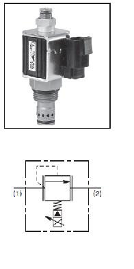

派克的这种先导电比例溢流阀当电磁铁不带电时,相当于一个调定压力的溢流阀,带电后随着电流的增大,溢流阀的调定压力随之降低
* Q2 O, k+ \' g) M9 T不带电时的压力是出厂时调定的,后期无法变化,请问派克有类似的插装阀,不带电时的压力也是可调整的么?就是原理图中弹簧处可调的那种,如果派克没有,其他厂商有生产类似的阀的么,最好是进口的
& {4 m- n& m+ V4 h: h4 k 123.JPG

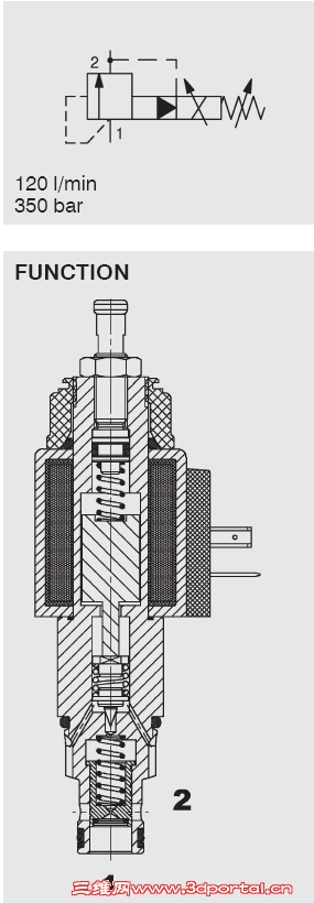

HYDAC贺德克有你要的这种阀。4 e3 E' g, r( A4 c
1.inversely controlled:最低压力由最大电信号决定。
0 o5 z  {* F3 v  S2.maximal pressure can be pre-adjusted mechanically:最大压力可以机械调整。
! _; Q1 Q$ ?: w7 X3 r5 i  } 未命名.jpg
 楼主| 发表于 2011-3-10 11:03:38 | 显示全部楼层 来自: 英国
非常感谢楼上的帮助,我想要的就是这种型式的
8 E9 z/ x8 [7 [& k3 \. N: d- `不知道PARKER有没有这种插装阀。
