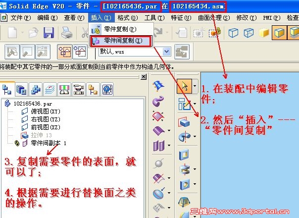

在装配中有A和B。如果想用物体A的某个曲面来切除物体B有没有什么简便方法?

发表于 2011-3-11 19:55:54 | 显示全部楼层
这是操作步骤:- x1 U: m  X' I1 d

 楼主| 发表于 2011-3-28 22:29:29 | 显示全部楼层
2# 3DST明明白白 在装配中做作的好是A,B的相对位置固定(装配关系). 如果复制来做,默认位置关系是把A,B的基本坐标重合. 如果要把位置搞对还需要通过重新设置B的坐标等等的方法来做. 麻烦.....有没有什么其他简便的方法??

 楼主| 发表于 2011-3-28 22:31:55 | 显示全部楼层
4# ymgwx + \; {; [  C8 B: d; A/ p
!!!!!正解 THANKS A LOT!
