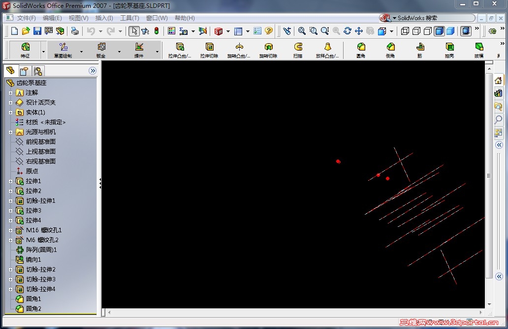

本人电脑是惠普的4416S,CPU是AMD的M340(2.2G主频),显卡是HD4330,内存2G!& h$ S, O" p1 K4 F" m+ p" t6 ]6 ^: i4 m
, u9 K0 V; `, `3 s5 l/ x, H以前用的操作系统是XP,用来画SW07版的三维图时,从来没出现过问题!' T& k$ @) x0 S2 @
现在系统坏后重装了W7的家庭版,结果发现显示不行了!

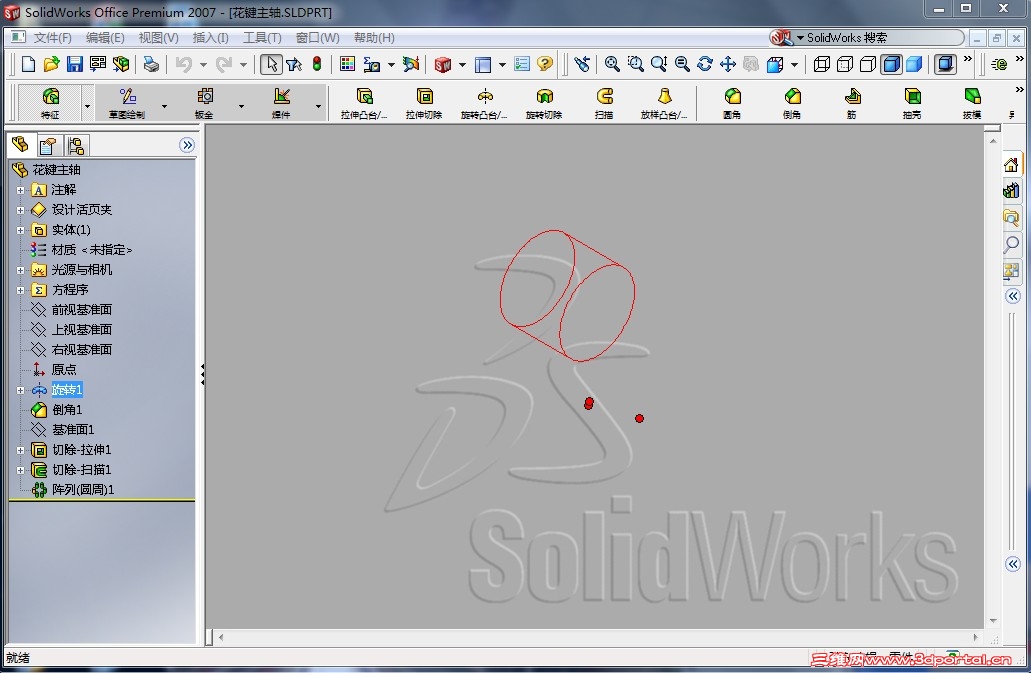

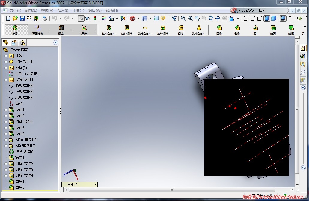

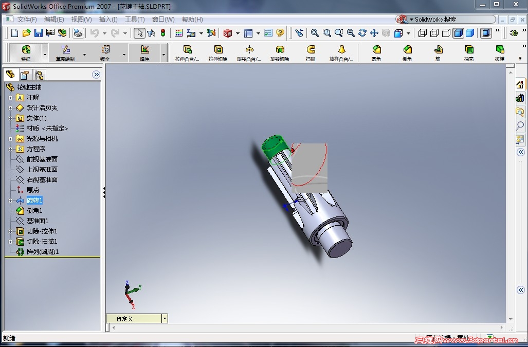

1 W- E+ ?. r$ s鼠标移动过的地方,经常出现局域或者全部黑屏,有时出现的是局部或者全部的SW的图标!(见以下几张截图)
+ \( }/ K5 U8 `. n9 @) D一句话就是显示不正常,以致根本就不能正常画图!
9 B( o. M* ^5 F! ~3 [4 v7 J* E( C3 N8 h# D4 o3 D& o+ ?3 m+ e
开始以为是显卡驱动没有装好,去官方网站上下了一个装上,还是同样的情况!! G4 V( @/ L  _9 v" X* I) E9 a6 }
) R/ `. h* Z8 f& Y- F7 b' B" a3 P2 l
请教各位兄弟,这个是怎么回事?有什么办法解决吗?

先試試看更新驅動,或者在選項里關掉使用軟件加速openGL試試看

% v, M7 D6 C& J+ D9 o1 W- o关掉 windows 的 Aore 特效就可以了。
1 @# k" E5 [' v, m3 p( U/ f) Z6 H9 ^1 ?1 L
SW2007在Windows7上是存在兼容性问题的,反应奇慢
& {) h1 x4 D/ `% S* u如果确实需要用Windows7,那么装高一点的版本反而更快。
