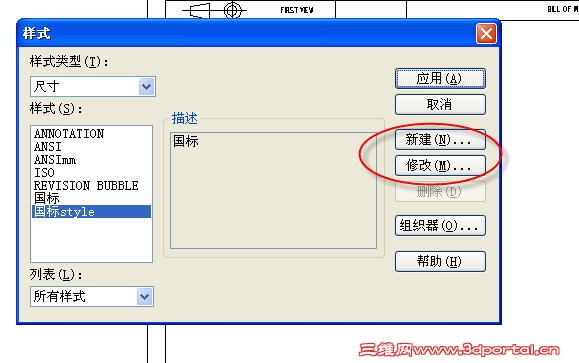

想在样式对话框中建立自己风格的尺寸样式(即新建样式),或对已有的某一个尺寸样式进行修改,发现只能在当前的工程图中使用,下次新建图纸时就不见了,为什么不能保存新建的样式和保存修改的样式来供今后使用?每次都修改很麻烦的。还是我操作不当?

你这样修改只是针对当前文件。
发表于 2011-3-10 17:12:42 | 显示全部楼层 来自: 中国安徽六安
你仅仅是少了一步,把修改后的文件保存为模板就行了。

请问修改后的样式如何保存为模板?具体如何操作呢。

直接另存为就可以了啊。关键是那个模板路径,或者是你得知道怎么自定义模板
