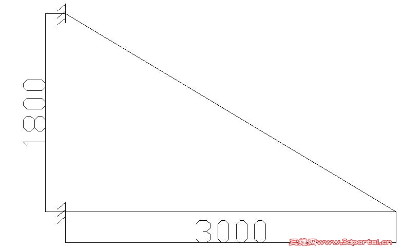

/ h9 m7 h/ H2 @  y3 x  T) u  O如图所示,一铝管被一根柔索固定,铝管外径80mm<壁厚4mm,柔索为钢丝绳,垂度为100mm,外径为4mm,钢丝绳弹性模量按1.4GPa,
$ ]1 |+ |4 K& s# x3 K" f) P  J* k想问下该如何计算连接点处的位移和固定点的作用力。
3 T3 A7 J# ^0 x0 Y" ^, g注:主要是想知道从哪方面的力学知识进行分析
发表于 2011-5-4 10:58:03 | 显示全部楼层 来自: 中国安徽芜湖
1、需要弹性力学和材料力学。& F7 t: {& c- y3 b0 d+ P. i
2、3米跨度上要考虑柔索的自重产生的抛物线外形。, e4 c8 T5 w0 h* s. Y  }7 `; m3 Z2 l
3、铝管的自重、柔度与柔索的拉应力平衡,位移平衡。
