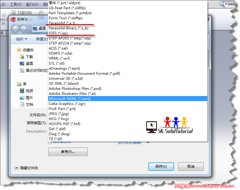

0 s- x; a: h1 V/ `首先,SolidWorks的低版本都无法直接打开高版本的文件。如果一定要打开只能先在高版本中将文件另存为中性格式:如IGS\X_T等,如下图:* q6 Z% n  R' L. a
* _" ^, M# [; ?6 L. N- C
) C1 ^: e- y5 l1 ?然后在低版本中打开,但打开是没有特征的,有可能会是一实体,也可能是面(由模型的复杂程度决定)。$ }  Q- `  R, I6 p4 z% _: e4 i" {5 c
如果想要编辑这些模型,你可以利用SolidWorks特征识别功能进行识别,一般简单的特征是能识别出来的(能识别的特征非常有限,而且会出现一些错误),然后再编辑。
