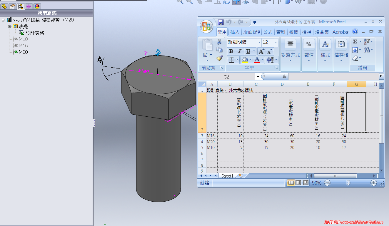

发表于 2012-11-29 22:10:59 | 显示全部楼层 来自: 中国台湾
. e0 P! b4 c( y! `) w
7 i6 ?* ]' }) l! W設計表格 可以達到此種效果~
1 N6 q9 B) K9 {0 `4 {3 v
) ~* G. h+ Q9 k; h2 x! D# R# j2 w8 L0 F 2012-11-30_095800.png " y1 L' m, M5 K: U" R3 g; t
