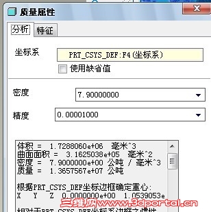

[求助] proe的质量单位等求助
发表于 2011-3-13 10:12:47 | 显示全部楼层 |阅读模式 来自: 中国江苏扬州
[img]file:///C:/Documents%20and%20Settings/Administrator/Application%20Data/Tencent/Users/444242754/QQ/WinTemp/RichOle/)4%7DZV6)Z$D8%7B$F6%7D9[K9WXR.jpg[/img] proe中的质量属性  假如该模型的密度是7.9kg/m,那它的质量是多少kg呢?!我在其他论坛里看了,说什么的都有!!望真正的高手指教...............
发表于 2011-3-14 18:14:35 | 显示全部楼层 来自: 中国广东东莞
你图片里那个密度太夸张了
" V( X0 y, y+ ?# `8 Z0 C. M9 k2 i假如该模型的密度是7.9kg/m^3
/ m; ^0 w" g, h/ m# ~9 L' ]7 X体积=1.7288060e+06 毫米^3=1.7288060e-03 米^3=0.0017288060 米^3
0 D- w6 N, z+ _/ c: J, B/ U! v3 D质量=7.9 x 0.0017288060=0.0136575674 kg* V8 q- C- B/ R) R9 `. T; |
; Y8 U% M1 F0 [0 r2 W/ o# p; U+ X1公吨=1000 kg
