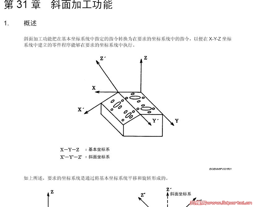

& p" y, o# b+ ^! [( i6 p最近研究了一下五面铣的加工要求,尤其斜面加工功能,做了一个小例子与大家共同讨论

常规编程规范 裁剪_2.JPG 2 d0 Z9 C4 D$ h) M

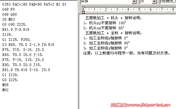

编程例子:

发表于 2011-3-18 09:36:24 | 显示全部楼层 来自: 中国河北沧州
做一个ug的自动出旋转的后处理就可以了

% l! a9 }7 v# V* N0 \2 l, [五面铣很简单的 貌似不需要这么复杂 坐标系用不着动
* s1 ?! Y2 ]4 _, P) Z* f" |改一下操作的刀轴就行了' H+ j( Q# ]! l; u; S
再配合一个五轴后处理就行了/ W7 `$ N) s* d4 Y: k; F

 楼主| 发表于 2011-3-28 06:58:12 | 显示全部楼层 来自: 中国河北廊坊
做一个ug的自动出旋转的后处理就可以了
7 `* |, {* g0 w3 z: R) T0 b7 istrlby 发表于 2011-3-18 09:36 http://www.3dportal.cn/discuz/images/common/back.gif
5 w# r6 o0 S4 D+ V
我想了好久没解决,希望提示一下,(注意问题关键:主程序是多轴旋转而子程序是三轴定位加工与普通三轴编程无异)
 楼主| 发表于 2011-3-28 07:00:25 | 显示全部楼层 来自: 中国河北廊坊
$ r+ n8 G9 a# S! d改一下操作的刀轴就行了* i; k5 m+ ?# E* k& s
再配合一个五轴后处理就行了$ F5 W1 ]/ b, j9 L3 P
顺便说一下,我们公司造五轴机床已经好几年了) I# [, J, L% D  a
blade_master_sl 发表于 2011-3-22 16:02 http://www.3dportal.cn/discuz/images/common/back.gif
' y5 ?7 m' n- H4 I$ y9 U* @这里又牵扯到刀具对刀的问题不好解决,球刀可以用自动对刀仪,那平刀呢?希望提示
