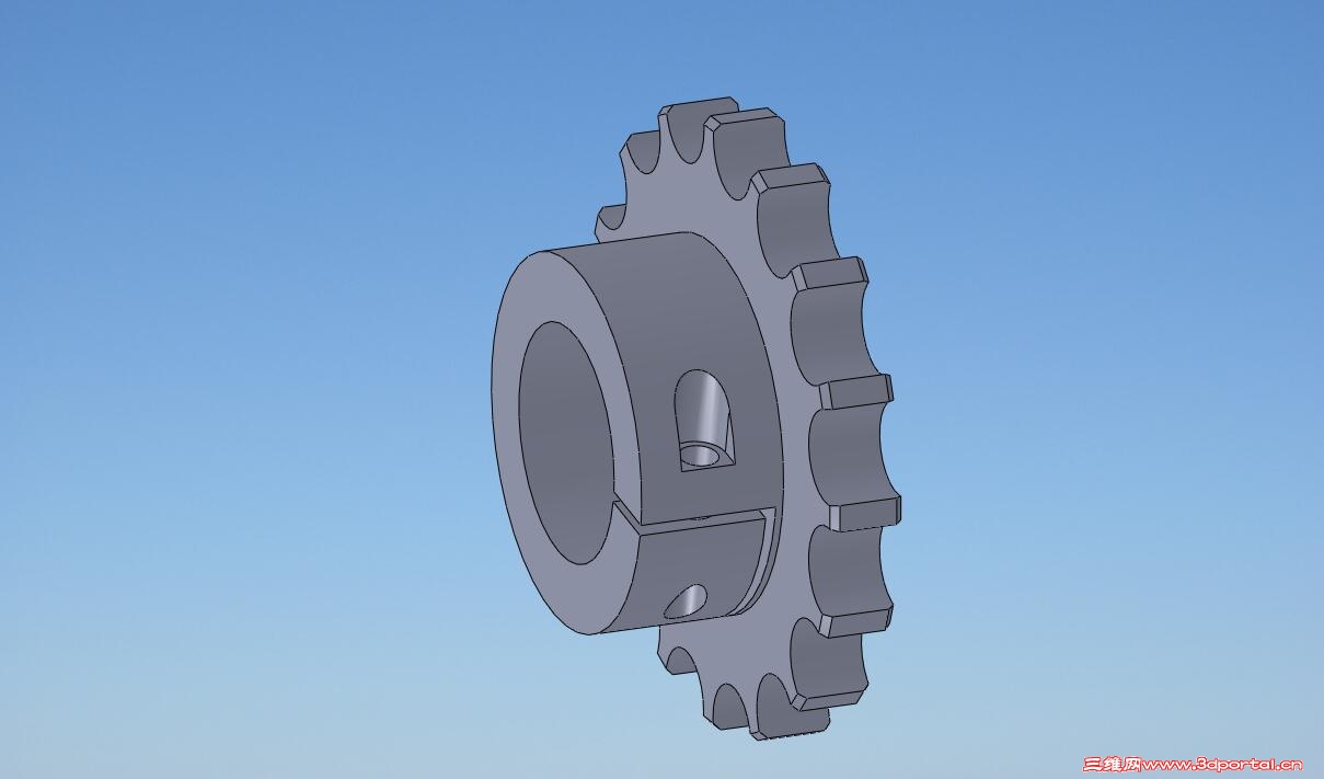

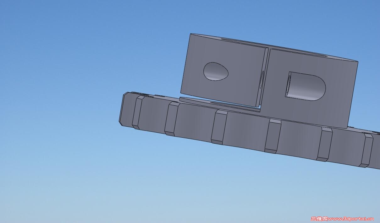

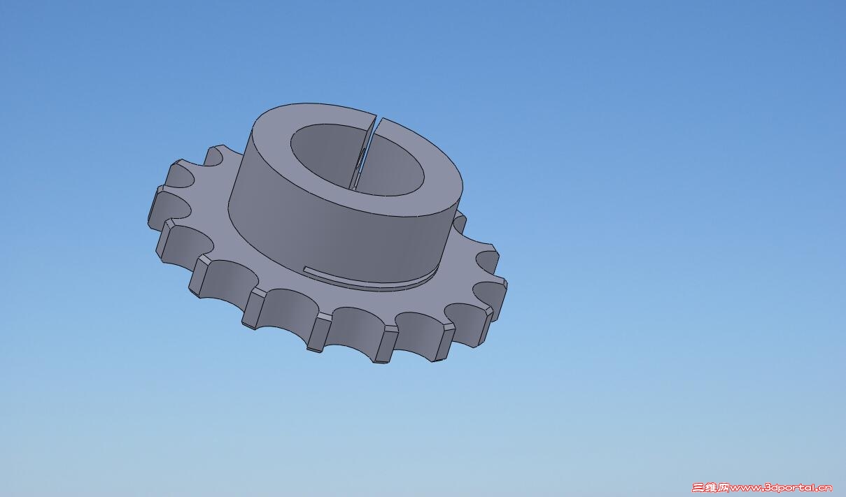

我现在需要这种东西.不知道广州那里有买的.希望大家能给点信息

不是论坛的人不给力,实在是你图画的不给力。
8 X( D* T" k5 x$ R$ R: f0 D6 k你是想表达一个链轮吧?这种东西不夸张的说,卖五金的地方俯拾即是。
' O5 t) A' Q, k6 X# e( Z不过得说明:现成的都是毛坯,轴孔及键槽之类的结构你需要自行加工;其次,材料普通也别指望高频过。
% l2 \, D5 P7 Q, O3 R7 S7 y8 R8 T希望用得好点,愿意付出成本,能等得起,可定做。

1.是链轮' ^# m' K  N$ T6 g
2.这种开槽夹紧的结构,现买的可能不多。

这种结构的要想买到一摸一样的基本不可能,只有定做,自己厂子如果有加工能力的话还是买类似的回来自己加工

找个机加工厂,出个图纸,定做吧,,应该没现货。。

找个机加工厂,给个尺寸要求,定做吧,

1、图形显示是链轮,就像摩托车后轮链条传动的零件
/ Y1 w  A4 j- F+ U4 y  k1 x2、图示现成的可能不好找,得出个图纸找齿轮厂家制造。重庆有很多做这种链轮的厂家

链轮,加工应该不是很困难,外协加工工期时间不会太长。楼主不必发愁。

看上很像链轮呀,建议楼主去五金市场去看看,余下的工序自己加工
