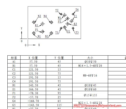

想问问一下搞液压的大侠们,这个液压集成块怎么好在平面图中表达,再设计的过程中孔有的是空间的,有的是好几层的,要是用平面图的方式来表达的话真的很麻烦,但是集成块的内部油路就是很复杂,又想简约的表达清楚,请教大侠们给予指点

用三维软件呀,然后出工程图,用空表来表达拉。

其中的空间孔  还有多层的 还有不在同一表面的 虽然我用工程图的方式能表达 但是我感觉有点乱啊  有没有什么例子啊 呵呵

乱只是不了解的才觉得,空间多层的剖视也可以表达出来的,也不是很复杂

用点代替三维空间位置即可..

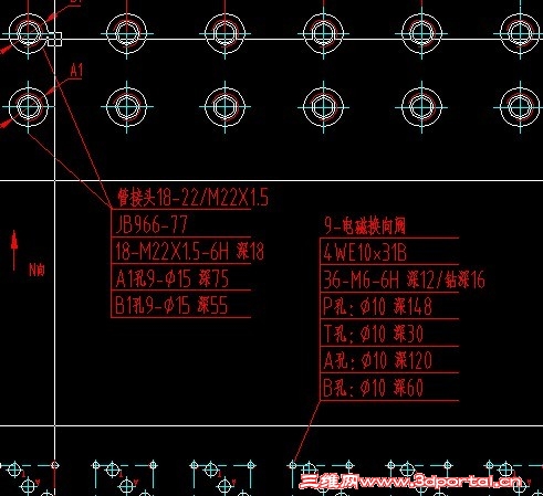

用孔表比较清楚的,用三维软件是比较方便的,而且是自动的,看看如图所示,

用表格表示更方便

6# syxplc   孔表的方式我感觉好 感谢 自动标示的 我不是很理解 请问您是用的什么软件 呵呵再次感谢

请问大哥用的什么软件,能自动生成孔表?
