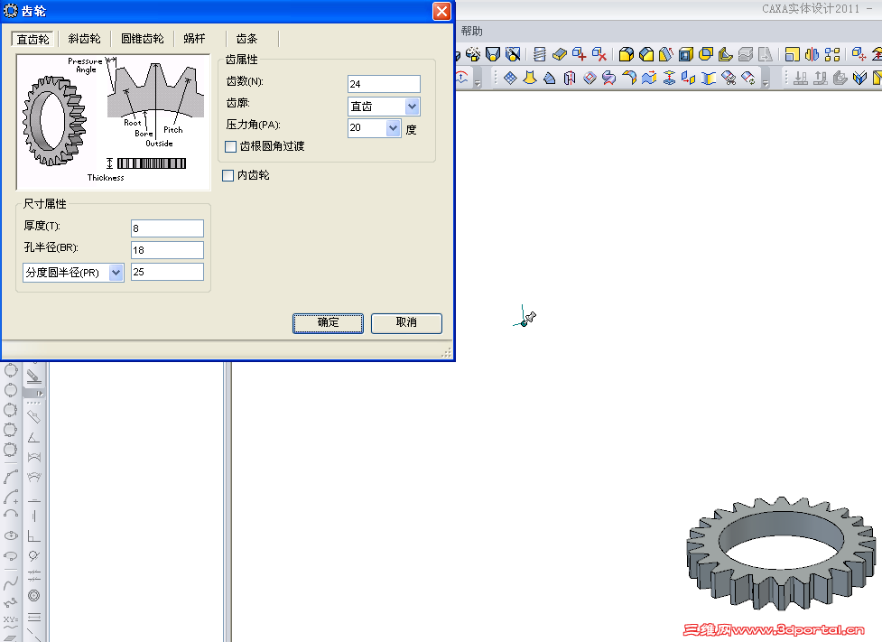

[求助] 实体2011不能画花键吗?
发表于 2011-3-14 15:07:10 | 显示全部楼层 |阅读模式 来自: 中国浙江台州
发表于 2011-3-15 14:35:50 | 显示全部楼层 来自: 中国山西临汾
三维图库这个真没有,手工慢慢画。

发表于 2011-3-15 16:22:20 | 显示全部楼层 来自: 中国浙江宁波
草图绘制好后拉伸不就成花键了吗
发表于 2011-3-16 11:56:50 | 显示全部楼层 来自: 中国贵州安顺
也可以用扫描功能完成一个齿形,然后复制或镜像。
 楼主| 发表于 2011-3-16 22:15:52 | 显示全部楼层 来自: 中国浙江台州
我的意思是caxa每次升级应该是越来越好,可实际上总觉得不是少点什么就是越改越复杂,画一个渐开型齿形可并不容易,不是说画就能画起来,谁能记的起齿形各部位的画法,图库不是缺东就是缺西,不知各位有何感想。
发表于 2011-3-18 09:19:12 | 显示全部楼层 来自: 中国浙江宁波
楼主帖子的题目貌似不应该为“实体2011不能画花键吗?”实体2011是能画花键的,冬虫夏草版主也已经说明。
0 q, b/ A/ G- Q1 \楼主帖子的题目应该是“实体2011为何没有花键的图素?”
) h; r. ]. b' L# M: E5 T的确如果有花键的图素会方便很多,特别是花键后端......
