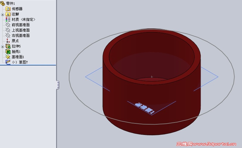

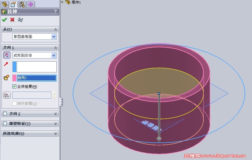

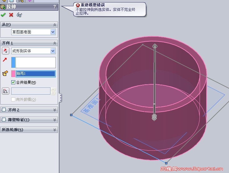

如图所示一个抽壳后的圆柱
3 a( M, X% `( o4 @8 G! c. x  B  @5 ]/ z壳厚1mm
" E; U( i9 s/ z1 Y& F
4 v% s  U8 Q: R+ f0 V' a先在离圆柱底面25mm高处建立一个基准面;' \0 Y7 C8 S! C/ Y' W
在此基准面草绘一个大于圆柱直径的圆;* q" n5 j  q: S* o/ j2 f

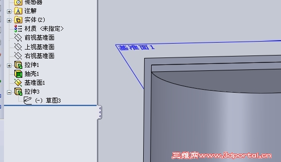

选择【成形到实体】终止条件拉伸此草绘圆;8 f" X9 e. d; B9 k6 m$ j
可以得到一个填满原圆柱内部的圆柱体
" }, E0 a3 W7 A$ ?+ F
3 m$ y9 O- n) m上述操作见下图:) O4 \  l7 w6 s; i7 h7 v
4 s' d. H4 |5 g( p6 { 2.jpg 5 k0 f- t$ }/ _. P! s5 m, K7 S
$ F+ k( L2 N' O  C8 W0 \

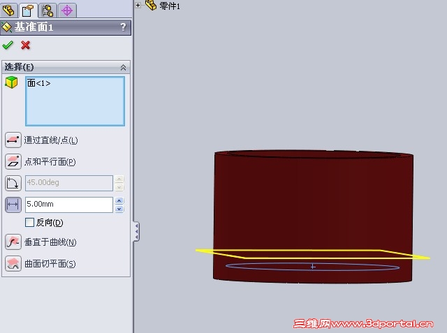

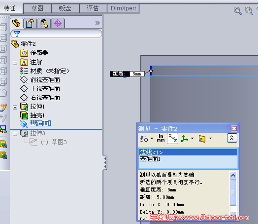

8 z3 _( o2 [9 ~9 [% V: c问题:
1 R" e7 W  X8 n现将上述25mm改为5mm' q9 z; J8 y. w' p( _# B$ c2 @3 B
其余操作一样4 I/ }1 [! i2 `+ V$ a
出现以下问题:
" c- u: a& @- P8 k. ~5 w+ i1 x; e+ |: ?
4.jpg # s) k8 I7 b0 L" C4 }) t
3 K% l1 o' x4 X) t6 K% [  o7 H6 ^
- A+ A1 M' b0 G" _& P1 ~' `是不是在较低位置无法使用【成形到实体】命令?!
: P, q, k' D# \; s3 \坐等高手指教!
' V1 ]; z# p2 S2 C另外能不能说下详细的【成形到实体】终止条件的使用方法!

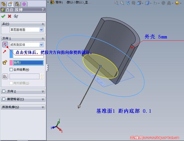

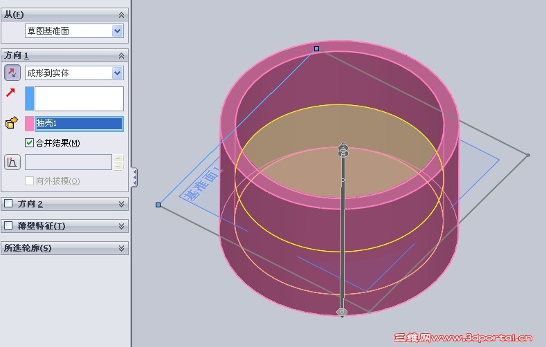

发表于 2011-3-15 11:16:19 | 显示全部楼层 来自: 中国上海
回楼主,应该是你的拉伸方向问题,从图上看,你的拉伸方向反了,所示的方向没有实体,所以无法拉伸,你点一下拉伸方向,就没问题了。
chenjun520601 + 2 应助

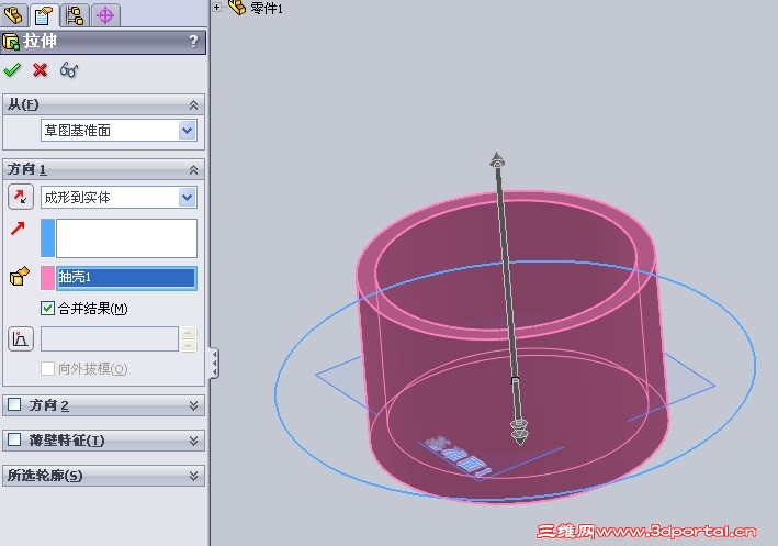

 楼主| 发表于 2011-3-15 11:39:36 | 显示全部楼层 来自: 中国四川德阳
2# wenmk123
1 i+ w; B* h8 g4 i# u* g" B1 T  h1 Z
( ~2 e7 X# s* m9 J! T谢谢你 不是方向的问题 貌似【成形到实体】是不需要指定方向的吧 我试过很多遍了 如下图7 C7 Q. x  s& Q6 A, M: o
发表于 2011-3-15 12:14:53 | 显示全部楼层 来自: 中国上海
本帖最后由 wenmk123 于 2011-3-15 12:16 编辑   |, x6 Z2 i+ o' ~$ `# g2 y
, W' Y! O* {, Z0 ]3 I4 Z
回楼主,如果在第一次设定的基准面拉伸时是不须要指定方向,但当你调草图基准面位置的时候,可能特征的属性发生改变,我也试了几遍,都要调整拉伸方向,我现在不能抓图给你。应该还是拉伸方向的问题。

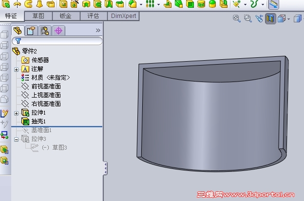

发表于 2011-3-15 12:36:24 | 显示全部楼层 来自: 中国山东潍坊
拉伸方向的问题……0 T. K6 d4 }2 O* @
我截了个图……2 `" F5 |5 A9 }& U) L
jietu.jpg [local]2[/local] jietu2.jpg jietu3.jpg
发表于 2011-3-15 12:40:15 | 显示全部楼层 来自: 中国山东潍坊
图片的顺序搞错了,抱歉……

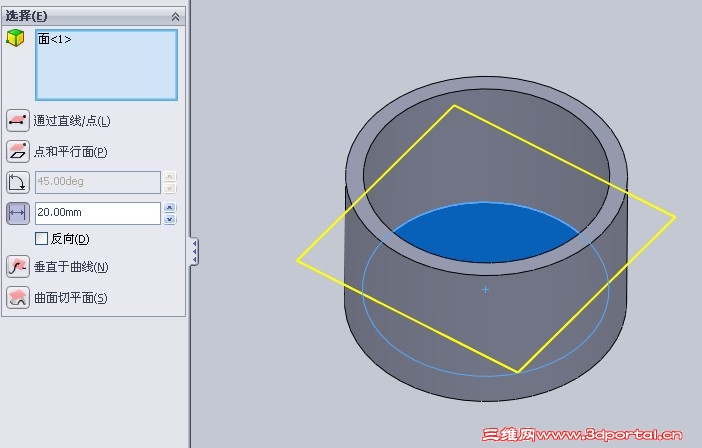

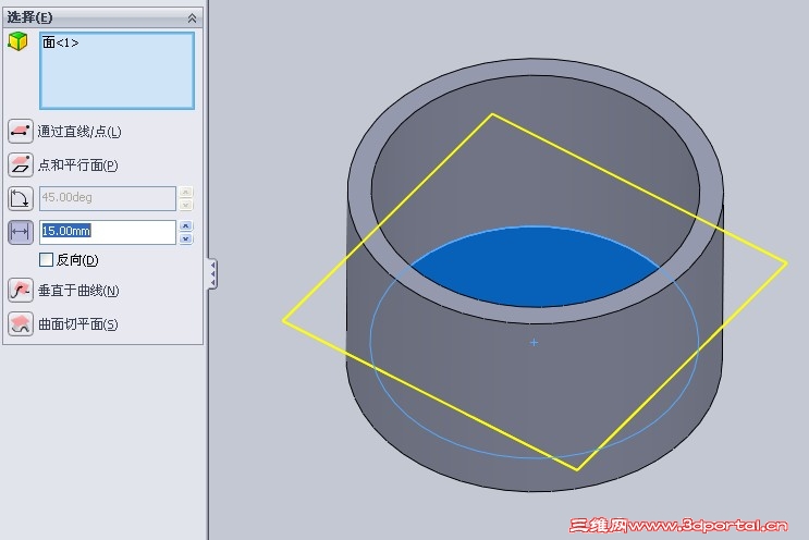

 楼主| 发表于 2011-3-16 11:42:54 | 显示全部楼层 来自: 中国四川德阳
5# wench
% |  X5 _$ e1 C0 I3 G+ w& f; y* S7 ]) Q/ I
又试了一遍
: T+ X0 c( `( T0 W4 y  C: \: P基准面距内底面20mm 【成形到实体】正常使用

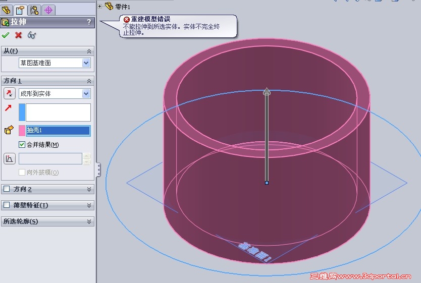

5 |0 ?2 Y* y8 b8 i0 E基准面距内底面15mm 则出现【实体不完全】错误!# ]5 w5 a) `$ E* f
: y" h$ c0 B1 A2 `; }; i$ B
1.jpg ! i  V* K$ P7 C+ _% F- R+ j
2.jpg ! I& k0 L9 D1 f- q
; g7 R# r8 n8 ?* b( ]8 y5 x' i+ M3 e: [3 x; f$ K5 Q

发表于 2011-3-16 12:51:17 | 显示全部楼层 来自: 中国上海
0 R2 d/ g0 S9 J0 M& B8 K" U9 L. W3 P& H' x2 j: v6 f
回楼主,已经发现问题所在了!原特征拉伸的长度是50,当你设定新的拉伸基准面的时候,是以你原拉伸基准面开始的,当新的基准面的尺寸超出原拉伸长度的2/1的时候,系统默认拉伸方向是朝原草图基准面,当然拉伸是没有问题的!但当新基准面尺寸小于原拉伸长度2/1的时候,系统默认拉伸方向是朝另一端的,也就是说,你设定拉伸条件为“形成到实体”时,你的拉伸方向跟你的原特征拉伸长度有关系,始终是朝大于原拉伸长度2/1的方向拉伸的!所以,当你要朝小于2/1方向拉伸的时候,系统不能自动按“形成到实体”的方向拉伸,须手动调整一下拉伸方向。

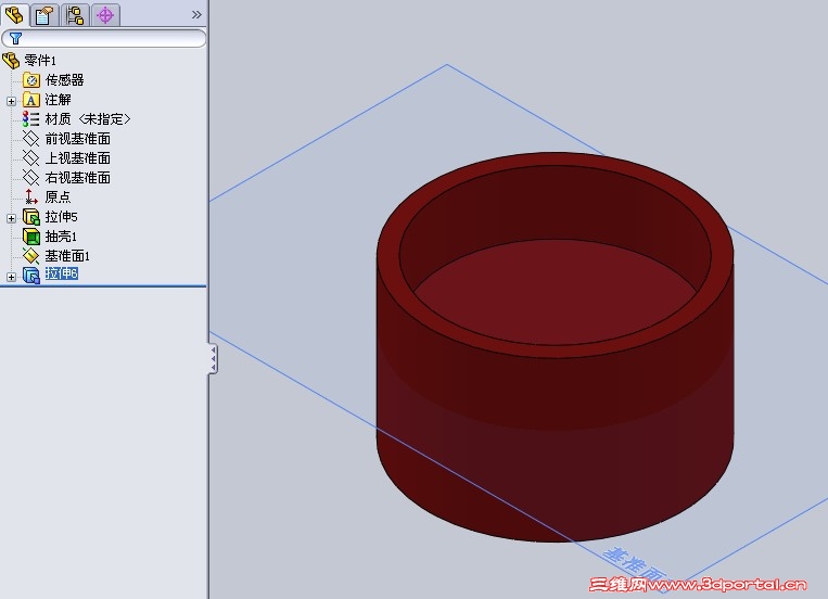

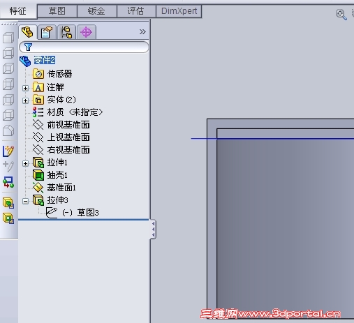

 楼主| 发表于 2011-3-16 16:56:59 | 显示全部楼层 来自: 中国四川德阳
9# wenmk123
5 M' r4 M9 J3 r3 k' J# F
8 a# t* ]# y* B( m4 f" k2 B! Y谢谢你的分析!6 R5 j' X9 X+ J# Q
不过我找到原因了
" Y! z! h' N* q# ~' T( ^就是上面那位朋友说的  K7 a9 c" D  S
; c1 A$ o5 z. D, S  W' i, A* O我没注意到这个按钮
6 @9 i0 @( a- S; S/ R* d刚接触Solidworks没多久
' s, R" s) R& ]- }) E* V* {改变方向时我只试过直接用鼠标拉
. _7 ?: J, P4 M( E/ Y7 R7 W+ c% Y) c9 `) Q) z) t5 v8 @1 C* G6 I
今后还得请多多指教!
, u  c" E( O+ J! H再次感谢!
