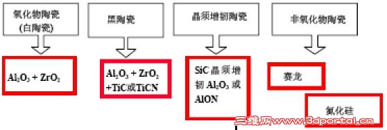

发表于 2011-3-18 18:48:00 | 显示全部楼层 来自: 中国山西晋中
目前用于刀具的陶瓷材料有四类:氧化物陶瓷、黑陶瓷、晶须增韧陶瓷、非氧化物陶瓷。见下图:
