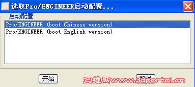

[求助] 求助各位大大,我的WIN7系统是中文的,但想装一个英文版的proe5.0,要怎么设置了?
发表于 2011-3-15 17:29:53 | 显示全部楼层 |阅读模式 来自: 中国山东青岛

+ v' b  z& V' m4 G+ h6 M8 p$ N& q               大家好,求助各位大大,电脑操作系统是WIN7系统中文版的,但想装一个英文版的proe5.0,现在好像系统是中文的,默认就是中文版了,我因为别人也要用到它,但别人只认识英文,所以我想像以前一样,在桌面建两个快捷方式,一个中文一个英文,这样可以吗?我己经装好中文版了,英文语言包也有装,但就是不知道怎么设成中文和英文都能打开有效,请高人指点,先谢谢了!

在config.pro文件里加下面两句就是E文了。
1 l6 g% n) {: w1 qmenu_translation no# |- {* Y! D  c7 u7 k1 P
dialog_translation no
: @% g8 c7 K0 K1 m  ]
+ |; A7 l  f3 X" N1 v0 W记得好像是复制一个BIN文件夹里的PROE.BAT文件,一个文件设置语言为中文,一个为E文,发送快捷键到桌面。
* I2 W  C5 v, A& P1 p( _; {7 Y  L5 \因我电脑现在没有PROE,不能确定。
* a) `0 ~1 `6 [1 I$ b$ J* G  [& I/ L  J3 n
另一个方法就是,
# [3 X5 l) u& Q2 E发送两个PROE的快捷键到桌面,两个的启动目录不同,
2 p: y- W' V7 k" c7 S" c- h5 ?* Q/ M一个的启动目录里的config.pro文件里加下面两句就是E文了。
- [  ~4 f" U; Y# R6 H/ l% d" a5 Smenu_translation no
/ p4 I, w, B8 P! {2 {# Pdialog_translation no0 C+ x' U* ~- s! k5 u' _2 B- Z1 ]
: u, r- U. Z) |- X& t
一个的启动目录里的config.pro文件里加下面两句就是中文了。+ G2 Y; I, T2 q# ~+ G4 E/ j. `5 G
menu_translation yes
3 ?# M/ O  m8 y2 rdialog_translation yes

你要的是这种启动后可选版本的方式吧!!?
发表于 2011-3-16 06:18:02 | 显示全部楼层 来自: 中国辽宁大连

装英文的在安装时把语言栏打开,取消中文,只选英文就可以

请三楼详解!,好象是修改proe1.psf
