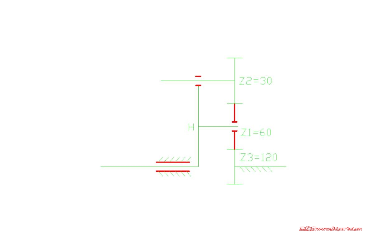

[求助] 行星轮系传动比的计算
发表于 2011-3-15 21:04:06 | 显示全部楼层 |阅读模式 来自: 中国广东深圳
+ `6 S' Z- y5 _6 X$ x( s) x& Y# ]0 ?6 P( _  f
三.jpg & r* L9 J8 `& i# |8 T. U! J
# @1 [" P- ?- g3 i. }9 C如图所示,太阳轮3固定不动,行星加H转动,齿轮1空套在轴上,齿轮2是输出齿轮,Z1=60,Z2=30,Z3=120,8 p0 d$ r2 i: {* T9 @! c0 E7 n
7 [: g5 ]& e8 s4 l请帮忙计算一下,H转动一圈,齿轮Z1转动多少圈。
发表于 2011-3-15 22:57:06 | 显示全部楼层 来自: 中国四川成都
行星轮、太阳轮和齿圈的齿数关系!: P3 _. I0 g$ M) y
要是没有变位的标准齿轮的话,齿轮啮合是可以认为各个齿轮的分度圆直接直接相切作纯滚动,也就是说太阳轮分度圆直径(d1)加两个行星轮的分度圆直径(d2)需要等于齿圈的分度圆直径(d3),而齿轮要能啮合,模数是一定要相同的,那么也就是说他们的分度圆直径可以提出公约数模数,等式两边都除去模数,结果就是齿数的关系,也就是太阳轮的齿数加两倍的行星轮齿数的和等于齿圈的齿数。但要是齿轮做过变位,这个等式将可能不成立,因为虽然齿轮变位后的分度圆直径没有变化,但是模拟齿轮作纯滚动的节圆直径将不再是分度圆直径。将不会有什么关系式。因为变位的可能性有很多种。为什么要可对这个呢?这个可以推算出转动圈算~3 N1 R& g+ B8 S
齿数=H(太)+2H(行)。应该是Z1(转)/Z3Z(H)(转)/Z2,所以Z1(转)=120x1/30=4

发表于 2011-3-16 17:46:09 | 显示全部楼层 来自: 中国江苏苏州
应该是H转一圈,Z2要转2圈。你这个结构挺奇怪的,干什么用的。感觉没有行星齿轮结构的合理啊!

发表于 2011-3-19 18:08:20 | 显示全部楼层 来自: 中国河北石家庄
Z2:Z1:Z3=4:2:1 H转一周相当于Z3转一周所以Z1两圈Z2四圈,齿轮传动比只和齿数相关

发表于 2011-4-13 16:26:09 | 显示全部楼层 来自: 中国广东深圳
发表于 2011-4-16 09:50:35 | 显示全部楼层 来自: 中国山东烟台
本帖最后由 gftv 于 2011-4-16 11:16 编辑 % r8 P4 P: M- K" I5 b+ Q( V
+ a3 l  w9 [$ U$ b(n1-nh)/(n3-nh)=-z3/z14 x0 z% }0 ~0 y
所以   (n1-nh)/(0-nh)=-120/60=-2  S! V4 u4 a( Z$ Y( J: T( L
所以   (n1-nh)/nh=2
: z& O- b1 ^) H9 a0 b8 _所以   n1-nh=2nh       n1=3nh% v# ^$ X* C) J% w
就是说H转一圈     1转3圈

发表于 2011-5-2 00:25:34 | 显示全部楼层 来自: 中国河南郑州
3 a- {6 y: _6 }# x  g- V: w# I2 J% N0 n* u$ B. ]+ v0 j( q; @# Y' f0 K
H转一圈z1转多少圈的计算和z2没关系,只和z3的齿数有关系,z1转2圈(自转),公转1圈2 U' z6 f) G% e0 U' f; w
