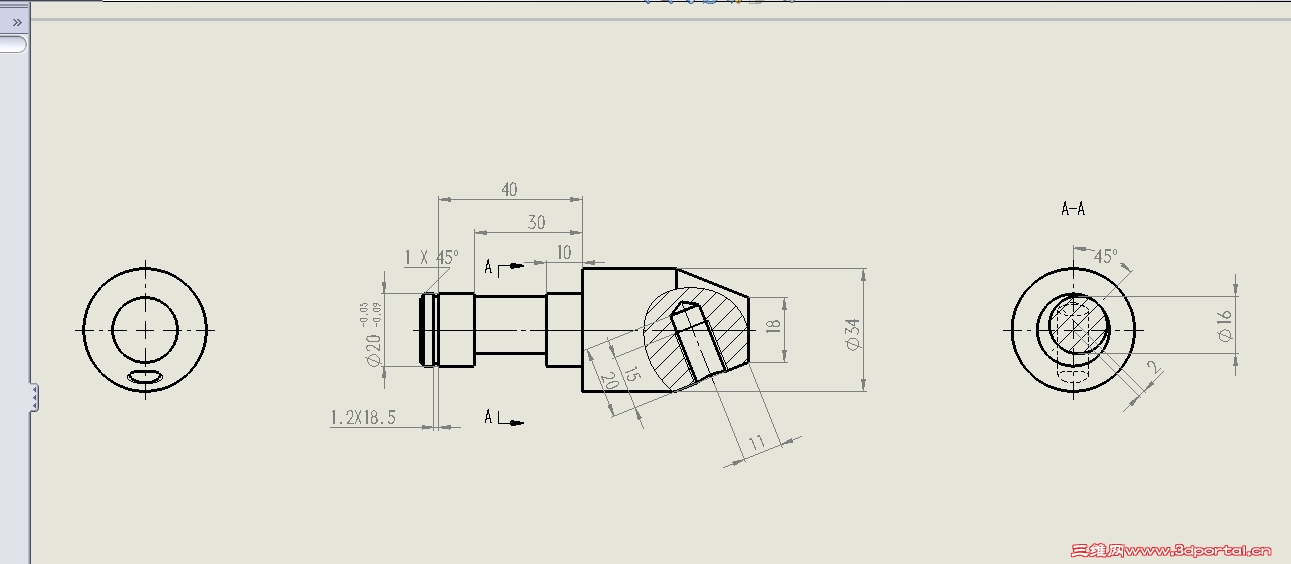

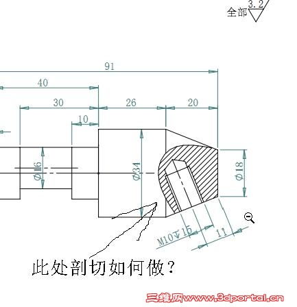

我是用手工画上去的,请教师兄姐你们如何处理?

用“断开的剖视图”,专门用在这些个地方的。

发表于 2011-3-17 19:24:40 | 显示全部楼层 来自: 中国北京
楼上的正解  但是又一个缺陷 就是线太粗 要认为更改一下
 楼主| 发表于 2011-3-17 20:00:03 | 显示全部楼层 来自: 中国山东潍坊
误会了,此处是偏心的,剖切出来的不对……可以剖切,但尺寸不对……

发表于 2011-3-17 22:31:44 | 显示全部楼层 来自: 中国江苏镇江
我重画了一下,你看如何?
