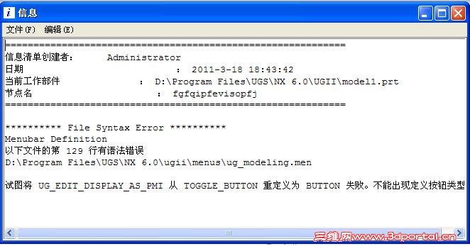

谢谢,但创建文件时弹出如下提示
发表于 2011-3-18 23:33:53 | 显示全部楼层 来自: 中国四川眉山
按照图片上的提示,去掉错误的重定义就行了!  e, }2 x$ f1 F1 q- X: m  l
我的机器上没有提示,若不行的话,明天俺到公司里再重新发上来。

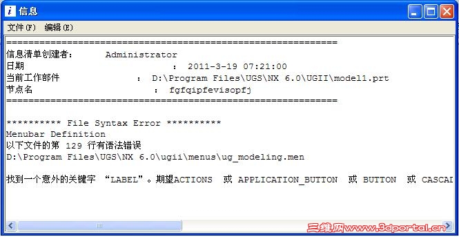

按楼主说的删了,但又出现提示
发表于 2011-3-19 10:41:42 | 显示全部楼层 来自: 中国四川眉山
本帖最后由 zhangxting 于 2011-3-19 10:56 编辑 5 j( ~, S* @. O6 d' h+ |0 ]; N
) K* R2 U9 I- m5 a: H, m4 s你试试这个,应该没有问题了,我的软件运行没有问题。0 @" ^1 v8 g  v
其中有两个文件夹为:"DPXC","ELEC_ZLZ",是我自己整理的外挂,解压后放在D盘根目录下。3 u2 {6 N8 ^4 U4 T/ v/ `4 \

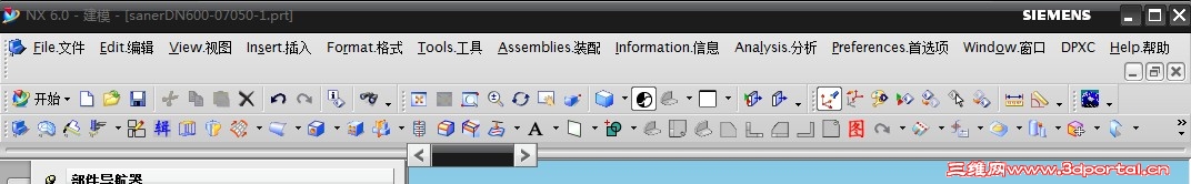

发表于 2011-3-24 15:00:46 | 显示全部楼层 来自: 中国四川眉山
本帖最后由 zhangxting 于 2011-3-25 16:35 编辑 5 F5 i; g  `. q
7 F, M/ b4 _% j$ X/ S呵呵,这是俺的一个失误,对不起了!: P9 y0 A. x+ S* A" n. r/ O/ ?
把UGII/menus/ug_main这个文件用记事本打开,修改第三行的“TITLE NX 5.0”为“TITLE NX 6.0“就行了。
