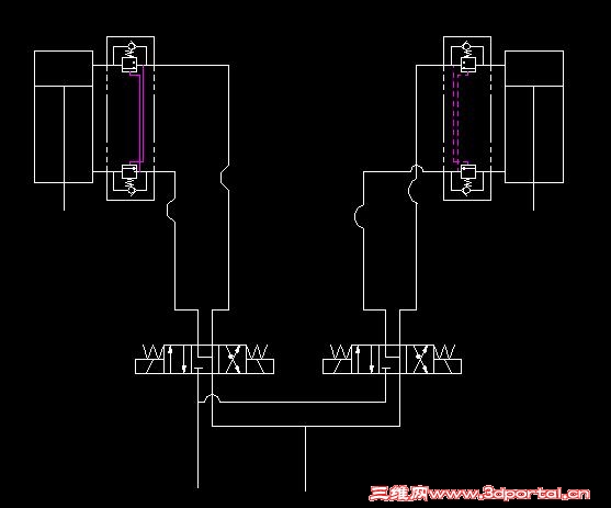

同步精度要控制在3%以内,下面的控制系统能否实现:
5 x6 D( i2 H4 V; ^! T  g1 B/ b 同步回路.jpg
发表于 2011-3-18 17:27:47 | 显示全部楼层 来自: 中国四川成都
平衡阀的主要功能不是同步,用平衡阀来控制同步其效果不会太理想。

发表于 2011-3-18 21:04:01 | 显示全部楼层 来自: 中国江苏镇江
如果油缸行程不长,也可以用。但是一个电磁阀效果要比两个电磁阀好

发表于 2011-3-19 09:37:15 | 显示全部楼层 来自: 中国河南郑州
加两个节流阀可进行粗略调整同步,用两个平衡阀可能由于开启压力不同而影响油缸动作

 楼主| 发表于 2011-3-19 15:51:53 | 显示全部楼层 来自: 中国河北石家庄
3# jszjwzj
6 w2 W" G8 k" u6 j# `% i6 n6 ~% G+ n
6 ^- m+ V7 L+ I1 ^2 I; a
5 X- V& R; f0 z8 N; ^
& X  k7 d. K3 P2 b用两个电磁阀是为了既可以同步调整缸的升降,也可以单独调整。
发表于 2011-3-20 10:06:54 | 显示全部楼层 来自: 中国湖南湘潭
以上图示很难实现同步,若负载较轻,建议采用同步马达;若负载较重,建议采用两个带反馈的比例阀,油缸增加行程检测,同步精度能满足要求。

发表于 2011-3-20 11:13:08 | 显示全部楼层 来自: 中国北京
平衡阀可不是为了同步的,同步最好办法是机械同步,如果条件不容许。可用行程传感器,加比例阀解决

发表于 2011-3-20 19:40:01 | 显示全部楼层 来自: 中国河南安阳
平衡阀可以调节背压,实现粗略的同步,太勉强了,没有精度,建议用同步阀。
发表于 2011-3-21 13:13:48 | 显示全部楼层 来自: 中国浙江杭州
完全没问题,可以达到,最好改一下,两个电磁阀,主要为了消差,两个单向平衡阀,控制下降同步,两个调速阀,控制上升同步。这系统我搞过,所以没问题,但这样搞还有一个缺点就是不稳定,今天是好的,可能过几天就会出现问题,能用机械同步当然最好,但机械同步有很多局限性,所以这方案是比较经济实用的。
发表于 2011-3-21 17:43:57 | 显示全部楼层 来自: 中国福建厦门
靠平衡阀来实现同步是不可能的,除非你运气比较好。要看你的同步精确度要求才知道要选用什么东西来同步
 楼主| 发表于 2011-3-22 08:39:55 | 显示全部楼层 来自: 中国河北石家庄
10# jesen2000
: M) C' ~% M5 d
. r+ @) }  O4 y- z% R8 D
) F: K2 m9 I0 o! S3%的精度。即行程是1000mm的话,误差在30mm就可以满足使用要求。即肉眼范围内的同步。
发表于 2011-3-22 09:13:01 | 显示全部楼层 来自: 中国山东济南
很难实现,用平衡阀同步的精度很难控制
发表于 2011-3-23 22:17:12 | 显示全部楼层 来自: 中国湖北鄂州
可是可以7 k+ d( O0 e& }( g& Z( l9 v
但我觉得这样的系统会很不稳定,调好后,过不了多长时间就要再重新调整,很是麻烦
发表于 2011-3-24 08:56:56 | 显示全部楼层 来自: 中国江苏南通
此同步方式下用同步马达即可
" P4 |: }# ~9 u! c* e一般同步马达可达到2%左右同步精度
发表于 2011-3-25 13:58:41 | 显示全部楼层 来自: 中国四川成都
精度一般用分流阀或同步马达,但流量一般较小
4 |- l: F5 A1 h" b* d7 a大流量,精度要求高,用比例阀+油缸位置反馈" y0 S1 m( o  t% Z
超大流量,用比例节流阀
发表于 2011-4-1 16:49:35 | 显示全部楼层 来自: LAN
应该用分流集流阀,达到3%是完全可以的
发表于 2011-4-1 22:11:01 | 显示全部楼层 来自: 中国湖南长沙
用平衡阀不能实现同步 如果刚性连接 而且同步不严格的话 倒可以使用 使用平衡阀的目的是增加负载 让其可以减小因负载小而产生的偏差

发表于 2011-5-11 09:23:44 | 显示全部楼层 来自: 中国内蒙古包头
效果不好,负载小勉强能用,但是负载大了肯定就不行,要是背压调节的太大,整个系统的功率损失就很浪费了

发表于 2011-5-12 21:04:08 | 显示全部楼层 来自: 中国湖南长沙
肯定是不能实现同步的,特别是油缸负载相差比较大时,负载差会补偿到平衡阀两端的压差,因此流量也不同,从而速度也不同
