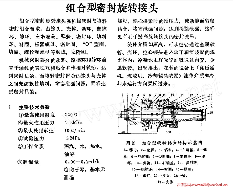

发表于 2011-3-19 00:09:14 | 显示全部楼层 来自: 中国江苏徐州
参考一下吧
