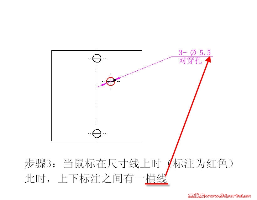

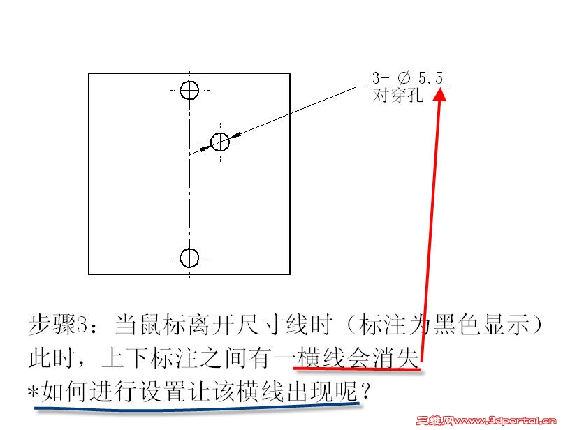

在标注时,发现这一现象:当鼠标指到标注时,出现横线,但当鼠标离开后,该横线就不显示了,也打印不出来该横线。为了标注的规范,通常要求这横线要出现,请教该如何设置?1 i7 p( M/ G9 E1 \$ o' D# _
图01是鼠标离开后下横线不出现的情况,图02是规范图纸时,要求出现的横线(此以红色线表示要显示的线)

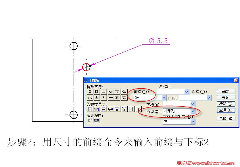

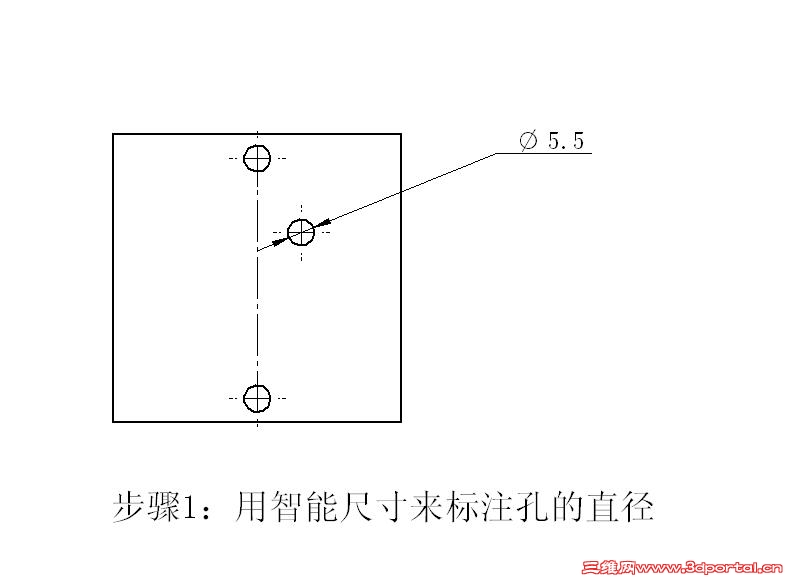

 楼主| 发表于 2011-3-22 09:17:20 | 显示全部楼层 来自: 中国江苏苏州
3# 大有茗堂 # G# p8 S6 \( s0 x
现将具体的做法用图片01~04来再一次说明:

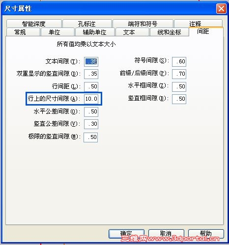

在尺寸属性里面设置( g! G$ ^9 q  L5 H4 m
发表于 2011-3-22 11:50:53 | 显示全部楼层 来自: 中国北京
补充说明:这是由于上下的间距太小造成的

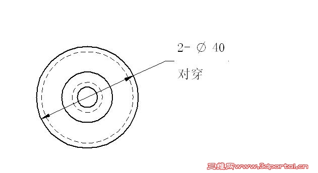

发表于 2011-3-22 12:49:13 | 显示全部楼层 来自: 中国浙江丽水
5# ymgwx
4 \# D" [2 D2 f5 {0 b
7 l3 m% F  F& C# L/ F1 W) y QQ截图未命名1.jpg
6 ]) [. T; k! h, c$ e/ M
+ D6 n! F/ W. j8 H# M1 X应该不是这里的原因。
 楼主| 发表于 2011-3-22 13:01:51 | 显示全部楼层 来自: 中国江苏苏州
通过“行上的尺寸间歇”可以把两者的距离拉大,但横线还是不出现。
 楼主| 发表于 2011-3-22 13:18:17 | 显示全部楼层 来自: 中国江苏苏州
再附上图片,从图中可以看出横线没有出现。% P; k! Q6 x! I; N
如果你们通过这种调节可以使横线出现,那么,也许就是我的电脑本身问题了。
