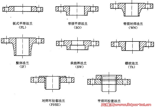

$ S" i6 B# O6 `0 }% }: w整体法兰是法兰盘、法兰颈和一段接管锻造或铸造一起,强度较大,铸于或焊于较高压力的管道、管件和设备上。带颈对焊法兰也是法兰盘和法兰颈锻造在一起,法兰颈较短,与管道或设备对焊,也是用于较高压力的场合,但承受压力不如前者。同样的公称直径前者的公称压力更大,如DN400mm的整体法兰的PN100bar(10MPa),而DN400mm的带颈对焊法兰的PN63bar(6.3MPa)。
; Z: d- m; }- [见下图标准法兰的类型:
plc + 2 技术讨论

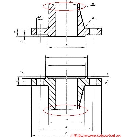

  n, L  h( F' ~7 ?整体法兰是设备零件的一部分,比如铸造的阀门壳体,如果是带法兰一起铸造、锻造出来的,那就是上面的法兰就是整体法兰,还有类似GB/T 17185-1997《钢制法兰管件》,这种管件上的法兰就是整体法兰。
5 E* t: `1 ]; `1 c4 X6 `; E3楼贴图是HG法兰标准中的图,我没弄明白为什么整体法兰会画成这个样子,参考GB中整体法兰的图示,注意法兰颈那里是细的波浪线,表示这是断裂处边界线,是一个零件中的局部。
