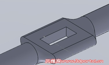

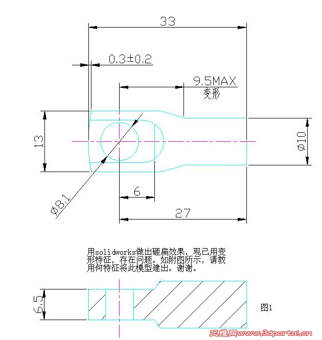

各位:
, x0 |; b9 w+ \5 w1 `& P6 [0 s     我在建模中遇到困难,希望与各位大虾讨论下。谢谢了。
发表于 2011-3-19 12:47:04 | 显示全部楼层 来自: 中国广东佛山
楼上的是锁杆吗?求加工方法,是用锻压机做的吗?
发表于 2011-3-19 13:30:18 | 显示全部楼层 来自: 中国辽宁辽阳
砸扁怎么做啊,有会的告诉下
 楼主| 发表于 2011-3-19 13:50:41 | 显示全部楼层 来自: 中国上海
对的,用锻压砸扁 2# maichengyou

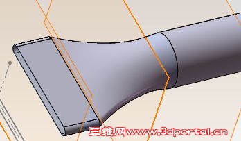

发表于 2011-3-19 13:52:21 | 显示全部楼层 来自: 中国广东广州
先画两头,然后放样中间过渡段。

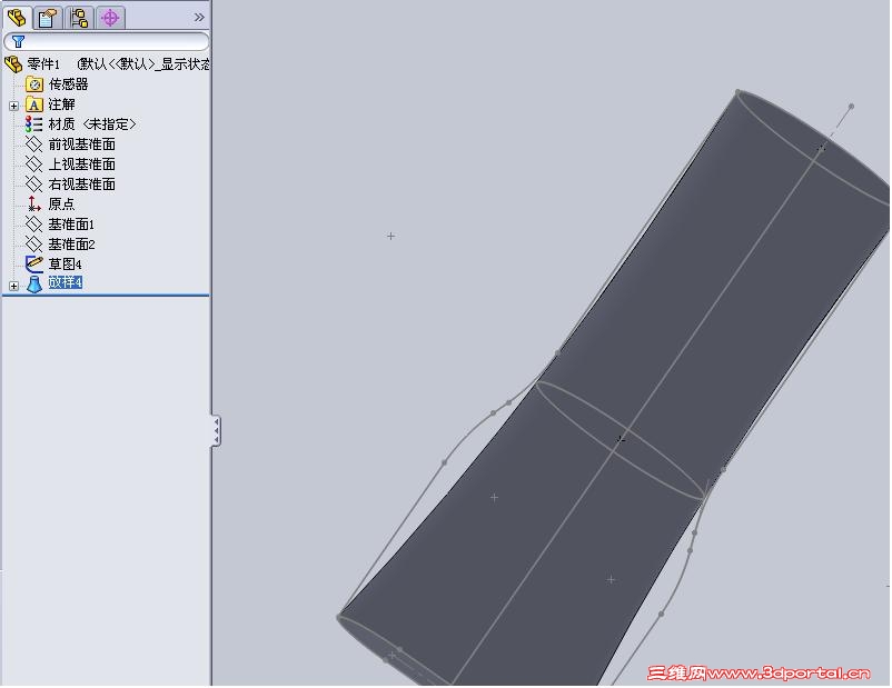

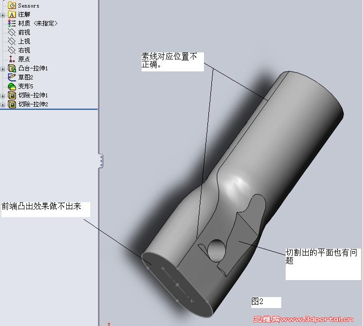

 楼主| 发表于 2011-3-19 13:58:26 | 显示全部楼层 来自: 中国上海
效果不对,请看。 5# shuna
发表于 2011-3-20 10:51:28 | 显示全部楼层 来自: 中国辽宁阜新
做了一个感觉不对,请高手指教一下。使用的放样

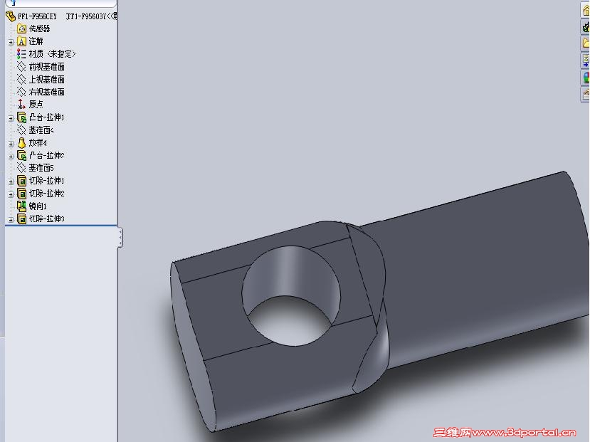

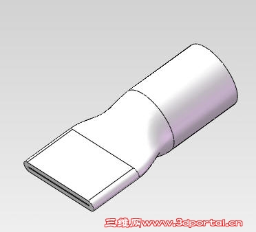

发表于 2011-3-21 14:26:00 | 显示全部楼层 来自: 中国山东潍坊
笨方法胡乱做个

发表于 2011-3-22 11:13:37 | 显示全部楼层 来自: 中国广东广州
你放样不对 是你选着放样子项不对,你都没选着相切。
3 g' M8 r4 V0 ?( S. {' _还有就是放样的控制边点没有。

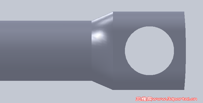

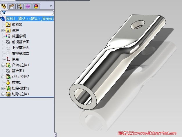

 楼主| 发表于 2011-3-23 15:51:11 | 显示全部楼层 来自: 中国上海
这是最终效果图。呵呵 13# shuna
发表于 2011-3-24 15:49:39 | 显示全部楼层 来自: 中国河北廊坊
Snap1.jpg 零件2.rar (153.59 KB, 下载次数: 34)
发表于 2011-3-25 17:23:05 | 显示全部楼层 来自: 中国四川泸州
- [& |0 `6 G8 X8 V( }  f; u* r9 \$ h: H1 L
我做了个,放样,很费事,模型不好做

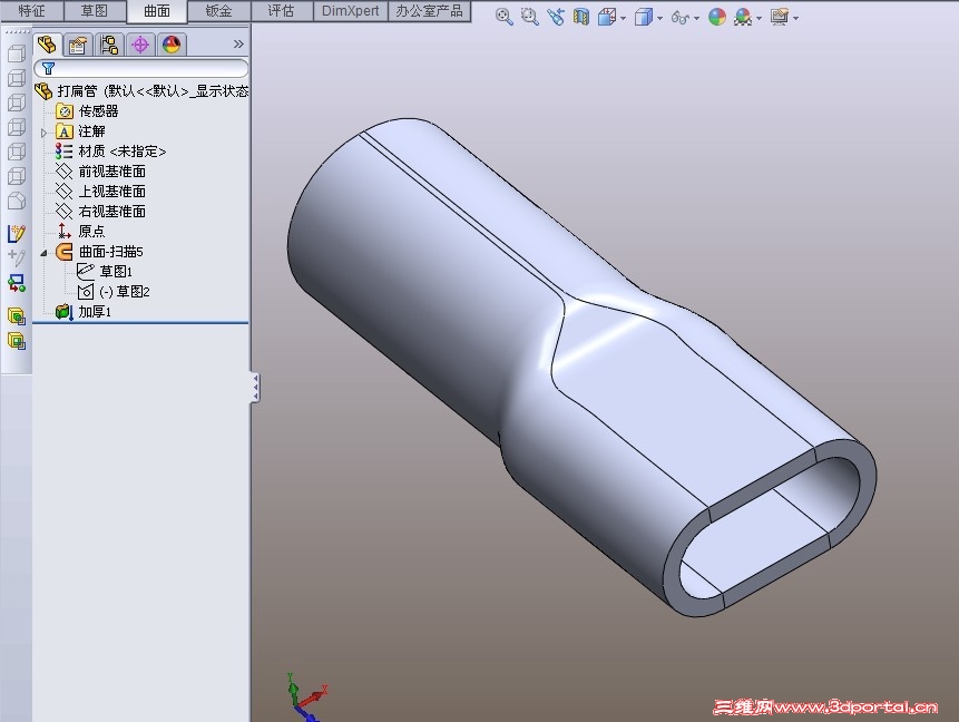

发表于 2011-3-26 11:30:55 | 显示全部楼层 来自: 中国上海
 楼主| 发表于 2011-3-29 08:17:10 | 显示全部楼层 来自: 中国上海
能不能用实心管子,空心管好像不太对。 19# liumengll
