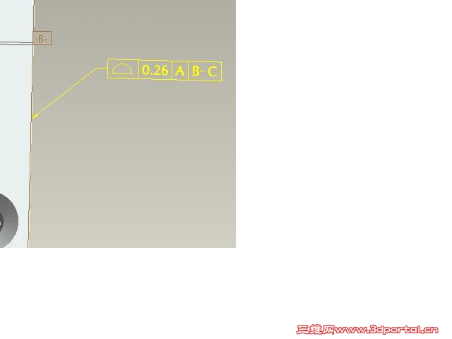

[求助] 图示形状公差如何标注在3D模型上,又怎么隐藏?
发表于 2011-3-19 10:02:05 | 显示全部楼层 |阅读模式 来自: 新加坡
本帖最后由 zongmao.yang 于 2011-3-19 10:14 编辑 6 T; v$ _* t1 G9 Z. z  g2 ]( n
" Q0 \; Y& G7 s: s' r
profile.JPG http://file:///C:/Documents
发表于 2011-3-20 14:44:34 | 显示全部楼层 来自: 中国广东深圳
我也想知道怎么在3D图上标注。。。
发表于 2011-3-20 18:01:25 | 显示全部楼层 来自: 中国广东东莞
这个跟 做 普通 注释是一样的,,不过要事先做好需要的基准。
$ ]8 L! \/ R4 H; F. e' s做好后在模型树会有个几何公差的特征,直接右键隐藏,或者用层 隐藏,更直接的就是点击 注释元素显示 标签取消显示。
