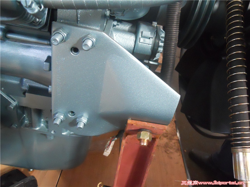

[已解决] 求助下图支架SW三维画法

不复杂呀|  就测量花就行
发表于 2011-3-20 10:38:03 | 显示全部楼层 来自: 中国湖北襄阳
如果不要硬用钣金成型方法做用零件是很简单的.
发表于 2011-3-20 10:43:55 | 显示全部楼层 来自: 中国浙江宁波
估计这玩意用钣金没2天功底有点难度!
发表于 2011-3-20 13:00:26 | 显示全部楼层 来自: 中国四川达州
引擎安装支架。落料 钻孔(冲孔) 冲压成型。
发表于 2011-3-21 15:26:18 | 显示全部楼层 来自: LAN
画出一个曲面,再加厚生成实体就成了,用钣金命令不好做。

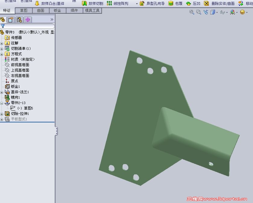

 楼主| 发表于 2011-3-21 20:53:30 | 显示全部楼层 来自: 中国河南洛阳

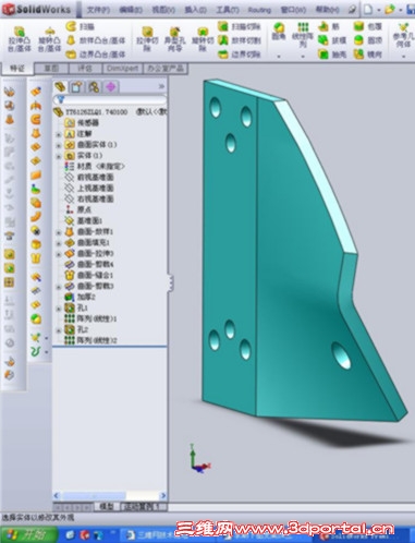

发表于 2011-3-22 11:29:40 | 显示全部楼层 来自: 中国北京
7 `# y6 X9 J2 M/ A3 N# f: r! V; C, {
 楼主| 发表于 2011-3-23 21:04:26 | 显示全部楼层 来自: 中国河南洛阳
实物是冲压的,用曲面放样基本可以表达清楚,谢谢哦
