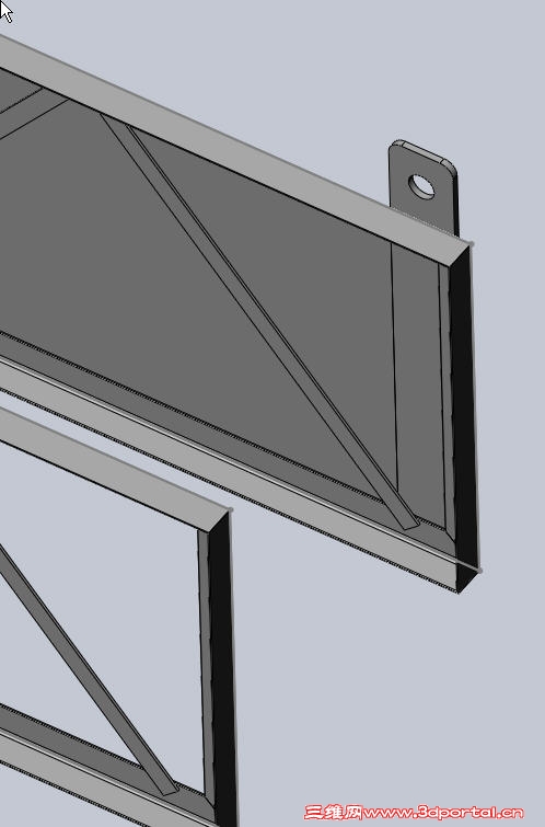

比如吧,你先草图搞了个钢框架,其中型钢角度是定义好的。如果把这个钢结构部件镜像,型钢可没有按你的意图镜像,好像类似拷贝了一样。如下图- R* Y$ x1 m# |1 O  Z

没看明白

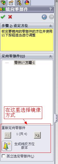

楼主是不是应该先搞清楚再发言。* A* E4 a9 Z" y0 I) n7 b! A
从SW2010起,在零部件镜像里多了选项,想达到什么效果,由你自己选择。

应该不是BUG,而是选项没选好,2011也有这种情况

这个绝对是新功能,指导教程里边有的。

在SW里被镜像零件与镜像的零件未必是关于镜像面轴对称的
