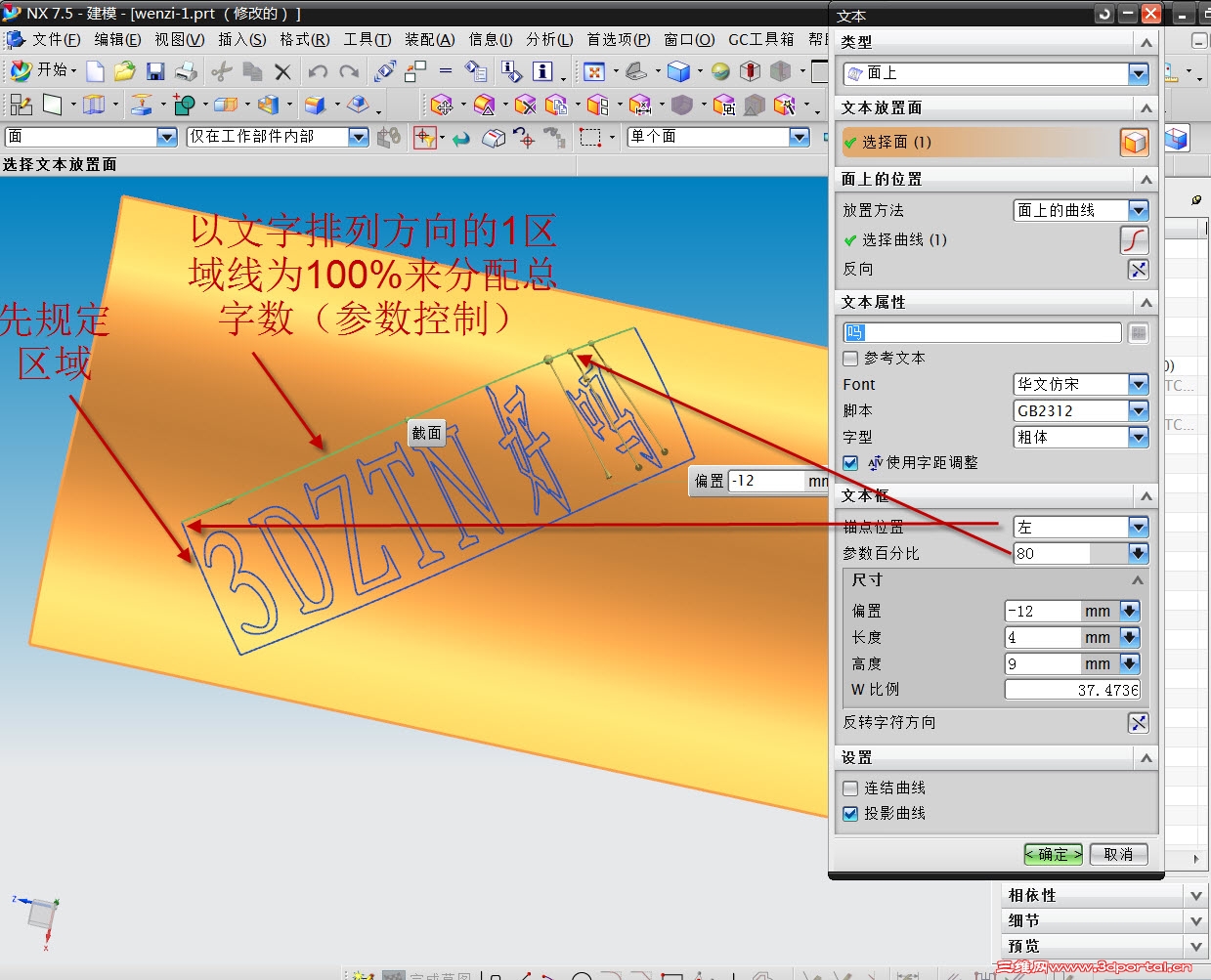

1 S: o/ i8 h$ ~) J最近公司做了一个活块,上面有字体,由于文字较多,而且字的拔模斜度很大,拔完模后,有好多字都相交了,于是才想到调整字的间距,以前也没用过,现在也总是调不好,有用过的,给指导一下,满意的答案给予奖励,是在建模模式下的字体,不是制图的,谢谢

. Z0 ^' E, @( F$ f选中字符间距复选框可增加或减少字符间距。
发表于 2011-3-22 21:04:27 | 显示全部楼层 来自: 中国江苏徐州
并非所有字体都具有字距调整数据。字距调整减少相邻字符对之间的间距,并且仅当所用字体具有内置的字距调整数据时才可用。

- R0 s# d4 ?/ O* g: Y# w, t方法是可以,但是文字不少,而且区域有限
