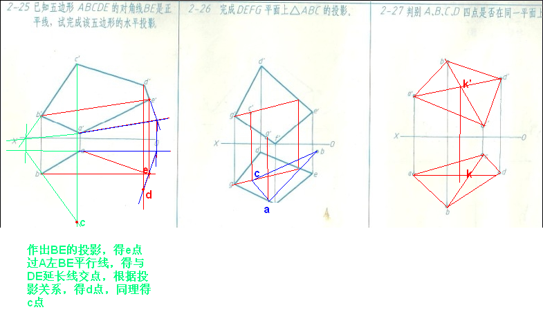

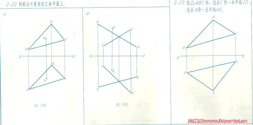

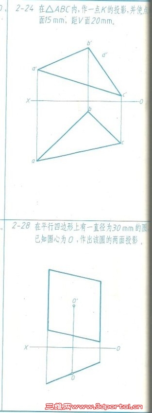

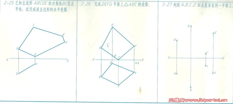

题2-22,做个辅助线ak,然后在bc上有一交点,看是否重合。如果不重合,代表不在一个面上。2-23也是取点问题。2-25过b点做正平面的平行线,然后e'投影在正平线上。然后连接b’e',a'c',取b'e'与a'c'的交点,确定c点,依次可作出d点。其他几个都是取点的问题,去看看一下机械制图吧。

图样2-22.(1).解法:  o4 f0 W/ V7 K
在三角形abc中,分别在ab与ac取点n与点m,连接nkm.在做点n垂线与a'b'交于点n',做点m垂线与a'c'交于点m',连接n'm',在做k垂直于线n'm'可得k'.

 楼主| 发表于 2011-5-9 23:07:05 | 显示全部楼层 来自: 中国上海
这个帖子帮我奖励一下,谢谢
