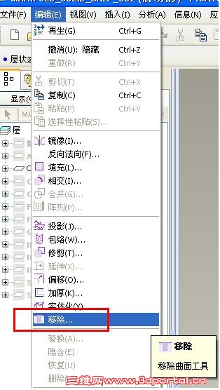

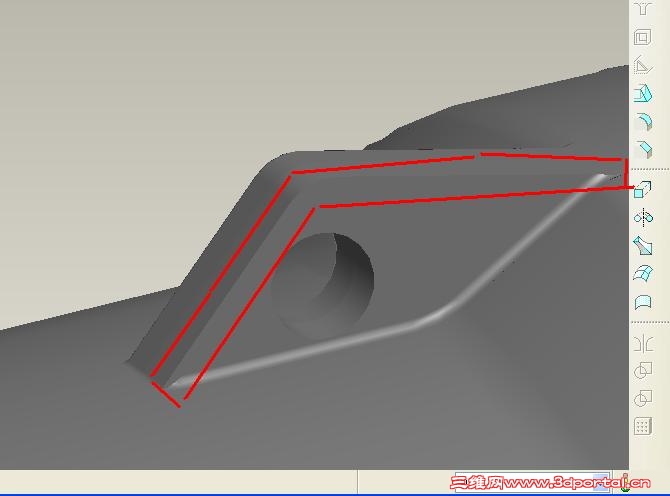

如图:6 Z" p) N! Q$ G9 D
/ A, ?. h) y' U* [( B" K1、选择圆角曲面(选择时注意是一个链)- h8 H4 V; H# i* N1 ?" l
* Q) P! u; Y- w' P' j  b
) w. F$ D3 l3 ^8 i2、编辑下的“移除”
/ w& d& G1 u+ L5 S7 f 02.JPG

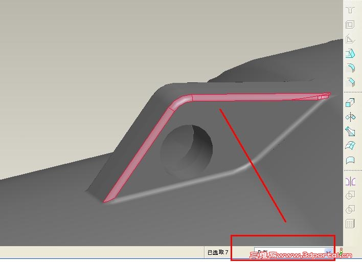

8 F4 S' y" K4 M4 C4 y! W6 Y: F/ h' n  q% ]; e5 c
3、结果8 _% ^$ `" o( O+ `& m. {; L
