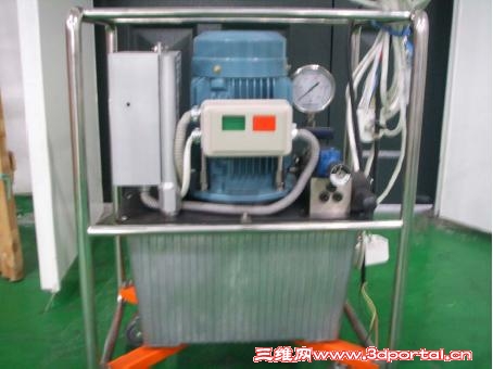

MWP:700bar,好多!MAXIMATOR(国内生产),HAWE,DYNEX,BIERI,日本理研,实用动力...国产:德州的...
MWP:5000bar
MWP:5000bar
