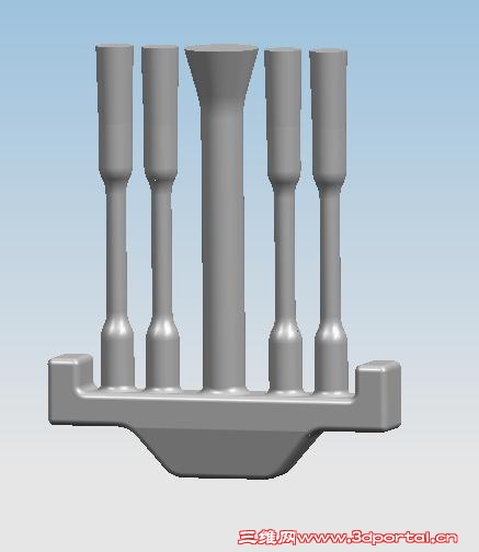

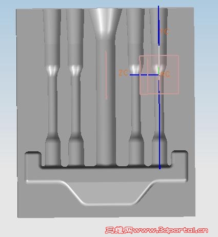

小弟新入铸造方向,目前需要做镁合金力学性能测试,用实验室已有的标准铝合金金属型铸造出现了冷隔等问题,于是自己着手设计新模具,请各位高手帮忙挑挑刺,有什么问题敬请指正!" K' K( B! m0 e& a8 t4 a, t: Q
试棒是按国标设计的,标距部分直径12mm,直浇道直径25mm
6 ]3 I- j+ J; h$ c7 O) M% Q0 v, n  P另外请教下试棒部分的缩尺怎么定,使浇注出来的试棒尺寸和设计的一样,谢谢!!

要注意排气和补缩

建议改一下直浇道形状,冒口补缩是否有点小。

请问直浇道改成什么形状好呢?! s+ T' C% ?0 u) u
另外镁合金的蓄热系数小,流动性下降快,这样的设计用来浇镁合金会不会浇不满?

最好蛇形浇道,但镁合金用此模具会不会有裂纹,你自己思考一下
