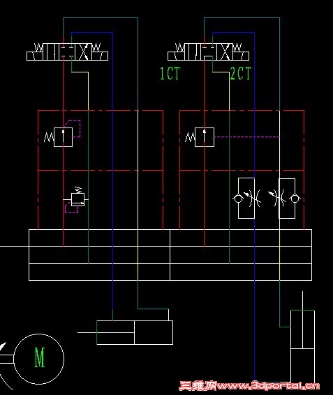

下图系统1CT通电,油缸下降,下降后出现下面的两种情况:
7 {3 U) x5 A) n; a8 q
7 Q% W5 I' r& ~' D6 X; L( \$ B1、减压阀出口压力低于3MPa,1CT断电后,系统不卸荷。1 r# C4 {; Q9 C7 u
2、减压阀出口压力高于3MPa,1CT断电后,系统正常卸荷。1 b9 F2 w2 D$ e% O9 S
0 G2 \, P/ o3 K6 d' ~) O& [. V请各位分析一下是什么原因造成的。
( m, N4 \  Y+ l
- z4 G/ R! s" K* m1 r  B; q(注:减压阀调压正常,调压范围:0.5MPa~6MPa之间,减压阀的性能非常正常。)% i( C9 U6 B9 W- c4 L0 R
. l6 v5 [1 u) @+ c% |
发表于 2011-3-24 14:12:02 | 显示全部楼层 来自: 中国北京
减压阀设置的压力就是3MPa吧,至有达到3MPa紫色线才会接通,才能卸载啊

7 Z6 N0 q( x# b) j% L1、减压阀出口压力设置低于3MPa,1CT断电后,系统不卸荷。比如说我调定出口压力为2MPa,1CT断电后,系统就不卸荷了。- E, I0 ^3 u4 q5 s, b4 {' _. p- H6 g
2、减压阀出口压力设置高于3MPa,1CT断电后,系统正常卸荷。

好像是三位四通换向阀在换向时过渡位置受到背压过大的原因,不仅有两个单向节流阀,而且油缸自重的原因都造成换向阀换向时阻力太大。也许吧。不知是新调试的设备还是使用过的设备?

也就是说减压阀的设定压力低于3MPA时,换向阀失电后不能回中位?是减压阀压力设定的原因?期待楼主正解

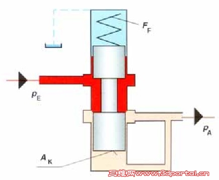

我来贴个图吧,这样更直观。图与这里有出入,但没找到更好的了,我想总比没有好 $ g; J7 w8 G1 v6 Y( w
楼主的情况,我觉得是负载力原因。当1CT断电后,负载力PA大于(是相对)调压弹簧力( e  m5 r2 b* [4 J0 _5 l; U/ w
时,进油不能连通回油,系统不能卸荷。反之就可以卸荷。所以会出现楼主所说的情况。
; H7 b7 X6 A1 W4 M7 J如果在紫色控制油路加大压力,我估计减压阀出口压力高于3MPa,1CT断电后,系统还
& F  |7 J5 E6 b; C- D& }是不能卸荷。* @$ f  W3 d( M

这个系统3MPa是个分界点。

系统就这么简单,正在调试中,只好把减压阀的出口压力调至3MPa,等待大家给出原因。  p; O" A6 w4 |0 i* h( K3 j
, W4 U$ Q: `9 w- d& G) h( R$ u
2CT得电掉电都正常的。

看图应该是在中位时靠M机能卸荷,感觉紫色的控油口接法有误,当弹簧压力小于3Mp时控油口压力由于处于保压位置(中位机能)其油压高于弹簧压力将减压阀断开了就造成了不能卸荷的情况,当弹簧压力大于3Mp时控油口压力小于弹簧压力就可以卸荷了 ,当然3Mp为分割点跟保压的压力有关。个人愚见,大家讨论下

左边的溢流阀简直无必要啊
; _! }; T3 a: G( N# d  C5 D& W3 _$ X: [2 Q; w6 Z: Z6 O! A
可以卸啊。
( Y  D1 t$ D- L7 t5 _2 n+ F6 C) ]" N/ P: ]
为啥要选外控型减压阀,这样控制的道理在哪里?

接法没错,楼上的自流井已经说了,是外控减压阀。

. L5 K  `0 T& g# [你没看到油泵,这是定量泵系统,不能没有溢流阀的。
2 u$ g( m8 D, S* w( Z1 o  V这里的减压阀相当于一个单向减压阀。我需要油缸有杆腔低压状态工作。

知道是外控的啊 减压阀是常开的,那样才能卸荷 但你现在的接法 正常工作时没问题 中位时就会有问题了带压了 我认为用内控的应该可以解决问题 只是个人愚见

感觉这个不应该是回路的问题,应该是减压阀的特性问题。

$ \( Y2 Q% w4 R7 n为啥让你提供型号呀,6 K; O4 P" @1 V  Q1 X
" S9 m7 w* K& r; ^. P9 N& \. s我就是想知道这个减压阀的特性和结构.
