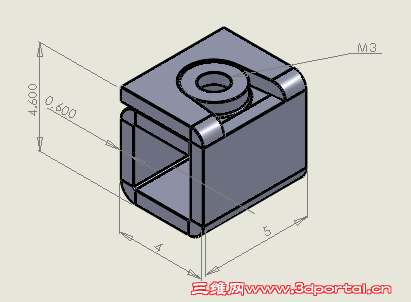

老板布置任务要让如图工件自动整列送料。希望整理完毕M3的孔朝上。) X$ [$ _7 o, `! ^
" b) c1 j2 x! j/ t& l: c想了好几天没想清楚该怎样设计。
5 }+ F# L/ G0 {. k( t5 v# Y, o
8 B5 G/ }0 D3 d8 i材料为铁料

未命名.JPG 建议使用震动加导料槽有可能实现,以前在一次展会上看到过LED自动排料。据楼主上图,M3面的较重,通过震动可以使M3面向下,再制作一导料槽

M3面的较重?虽然是双层,但是打孔之后与其它面的重量差不了多少的,+ q3 j2 {/ s2 J4 Q( b, U. K
其实圆孔和方孔都可以利用上——可以加上导向突点和方形导向轴解决的,当然还需要加上3#的那一整套自动装置

可以利用方形孔排位,出料用气缸来顶最后也可加一个传送带
发表于 2011-6-7 14:31:17 | 显示全部楼层 来自: 中国广东肇庆
上震动盘,利用排除法,震动盘不断筛选,剩下你想要的,筛选方法可以利用长宽高尺寸,面与孔等。

振动盘上料,在圆震快结束时振动盘可做到排列整齐(未筛选M3朝上朝下),在排列整齐位置增加一个传感器(可调检测行程的),从上往下照,如果检出M3孔朝上,通过,如果检出M3孔朝下,气缸推出,将产品踢回振动盘料斗

1.采用振动盘装置;2.采用顶出的方式和利用该件结构尺寸的不对称性(上下不一样)自动出料;3.出料后,将件定向导入溜槽顺序调整成工艺需要的姿态而出。

利用你工件上的那个方孔可以做到定位,试试这个图的原理0 J5 l8 A; `3 r" Z9 f. K0 V. \: s5 o

小工件  大数量 形状不规则  想规则出料的方式 最典型的就是震动盘
3 i4 b, Y- M, i$ L+ M2 c; f3 m在有就是根据工件的外形特性制作一个结构  是工件有规律流出。
