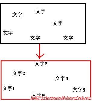

请教一下大家,我想在CAD图纸中实现查找指定的文字,然后替换成想要的文字,还要按顺(或逆)时针加编号排序,头疼在排序,请大家帮忙,谢谢!(如图)$ o6 U& }" E. a, A  H  q- q$ M
功能:
. b( }& b5 M5 r1.查找-替换
, p# G- S- l( _4 v3 f9 L4 d2.加编号排序
6 R0 k: ]# i; T2我不知道咋怎?
5 i; h( G* P; ~9 Y# E; b; D
/ b8 ?7 L7 B( ^6 y! z6 z$ L: b: u             文字         文字                                             文字02           文字03# c9 p( o5 `; L- Q
# s/ z2 `8 G: r6 i
文字                              文字    ----------------  文字01                                文字04
( g0 {) M6 y9 N            文字                                                                文字06+ \; p6 p  k! e! L! p
                           文字                                                                 文字05

; G# Y5 \, n4 q能不能做成这样,我们随意指定一点,然后从相对此点的90度方向开始顺时针编号,如图所示:
# v* _; C% l9 t- @& }* |8 |我考虑到用极坐标,但达不到效果,还想请教一下大家,谢谢了
