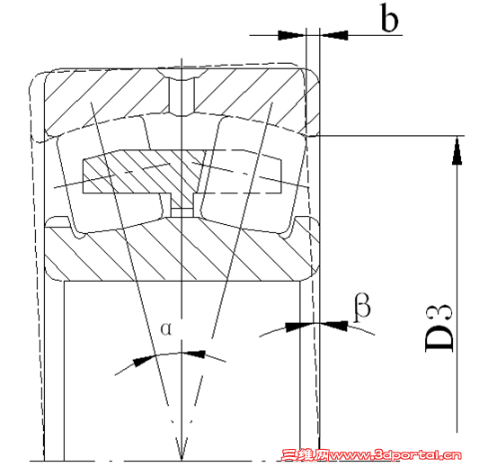

各位,请教一下什么是调心滚子轴承的调心角,最好能有图示说明。
发表于 2011-3-25 08:16:59 | 显示全部楼层 来自: 中国辽宁大连
如图 该角度即为调心角度

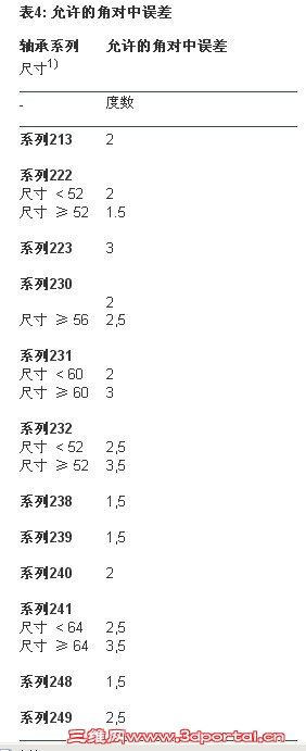

发表于 2011-3-25 10:04:35 | 显示全部楼层 来自: 中国湖南岳阳
调心滚子轴承具有一定的调心能力,但不同系列的轴承的调心大小不完全相同,请参考SKF资料。

发表于 2011-4-18 22:11:22 | 显示全部楼层 来自: 中国天津
本帖最后由 star2906 于 2011-4-18 22:12 编辑 & F3 |- f5 E+ X: T( r; m
$ I* w% Z) N6 Q3 J0 \; {/ ?) n2楼所指的角度是调心滚子轴承的接触角或压力角,不是调心角;一般调心角根据不同系列有不同的允许值,大致在2.5度左右,它是指轴承内圈相对于外圈可以允许转动的角度。
发表于 2011-7-1 11:56:31 | 显示全部楼层 来自: 中国江苏苏州
好久没来这个论坛了,今天来了看了下,觉得新人,特别是没有一定轴承知识的新人,来了后,会很郁闷。不知道谁说的是对的吧!呵呵 请见下图,这即为这个轴承设计时的可调心角度,当然实际的可调心角度是跟载荷有一定关系的。具体的可见个轴承公司样本。
' h9 h: D0 \$ v. b" e8 |( k! i( B  t! l1 X8 A+ \/ G) V
$ R5 i% f* L+ q! p+ R
其中β为调心角度
调心角度
