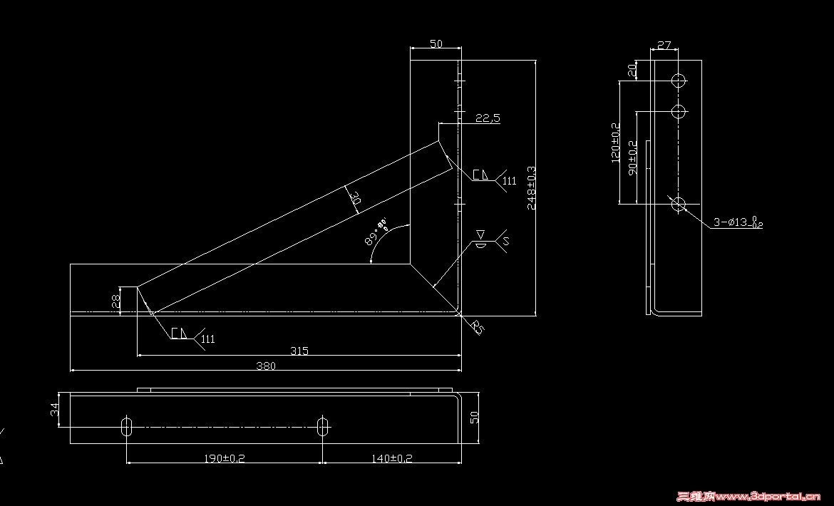

论坛的高手、前辈们本人刚接触焊接工装夹具,没有经 未命名.jpg 验,需要大家帮忙看看下面的零件焊接工作如何设计好!$ a7 X1 L3 z& C+ @# H; i' }! a; g
1、零件为焊接件,要求精度较高;9 O  y; e/ |. U6 F
2、零件是板材冲压成型(冲压力都调节的比较好,零件回弹被避免)。成型后尺寸保证比较好,就是焊接完后尺寸全不在误差范围内!
4 T4 g" \& y6 V1 _  B, V7 m! H恳请大家帮小弟想想!!谢谢大家了!

是做支架的吧,左右对称件?

2 K* E) `4 [( L请问楼主,你所说的精度要求较高是只角度问题吗?如果是,角度允许在什么范围,图上看不清楚!还有就是角度可以适当放大一点预留一些反变形量(可以先试两件再决定留多少量),其他几个孔(包括腰形孔)的精度以及长度尺寸均可在焊接后加工,靠加工来保证。这种简单结构无需制作工装,如果是批量制作的话,可以找张钢板或在平台上划线并点焊一些辅助定位块(就等于是一个简易工装)。
 楼主| 发表于 2011-3-28 08:49:53 | 显示全部楼层 来自: 中国湖北十堰
是左右对称件。是角度要求太高!

零件焊接件总存在变形是不可避免的,从LZ提供的图纸来分析一下6 |" g3 T) I7 n% p+ M
1、角度公差是多少看不清楚;* y  m8 ~, }7 b) ^: B
  C- V& H1 M1 X1 q) [1 [" q2、支撑斜条的强度是一个问题,平板形强度够不够啊,支撑斜条须有足够强度;
* x) }+ x8 S# @$ C" C# a3 S0 {3、焊接顺序要正确,先焊接支撑斜条后角缝点焊,最后才能进行角缝焊接;
2 B7 W- L. _' R7 Z1 j- G4、角缝焊接应是一收缩变形,所以冲压成型零件角缝应保证尽量小,这样减少一些变形。另外角缝焊接是否真的需要整条焊接,是否可以改成点焊。) x0 D/ c1 @4 j: a
5、个人认为没有必要焊接工装,批量生产建议成形零件与斜支撑之间开工艺定位孔就行。

用强制反变形焊接,用钢板作一直角胎具,要求刚性较好(可加筋板),在两直角面上按零件图孔的尺寸钻孔。将二成形的角钢用螺栓固定在胎具上,先点焊加强扁钢,点焊二角钢。焊接加强扁钢,按要求焊角钢,待冷确后拆下螺栓即成。
发表于 2011-5-4 15:40:39 | 显示全部楼层 来自: 中国广东深圳
如果是角钢焊的还麻烦点,如果是板材冲压件,直接做工艺孔最方便
