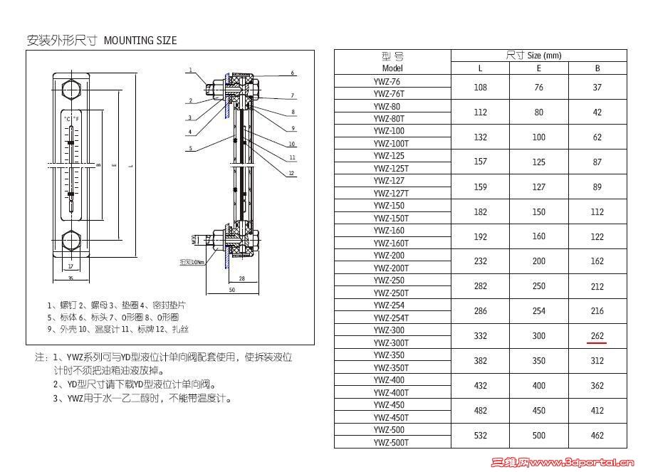

油箱内部高度350,最低液面高度60,最高为80%,现在液位计是选YWZ-200T、YWZ-250T还是300T?(数字是螺纹孔距)孔位置距箱底多高?

如果想将最高和最低液位在液位计的窗口中都能反映,则液面变化为280-60=220mm,应选用YWZ300的液位计居中安装。+ {' a9 Q; J' v/ ]+ M9 I0 g3 o) p
不知油箱的用法,最低液面60是否太低?

发表于 2012-11-16 15:01:09 | 显示全部楼层 来自: 中国上海
请问8楼的资料是出自哪里呢?
发表于 2012-11-16 15:43:24 | 显示全部楼层 来自: 中国河南郑州
液位计样本都有
发表于 2012-11-16 15:51:35 | 显示全部楼层 来自: 中国河南郑州
同意8楼,要计算出系统液压油的变化量,确认油位变化的高度后,液位计应能显示最高和最低位。

最低液位是60,最高液位是350×80%=280,液位计最小有效高度应为220,因液位计两端有接头,占了一定长度,250的不行,所以只能用YWZ-300T。
