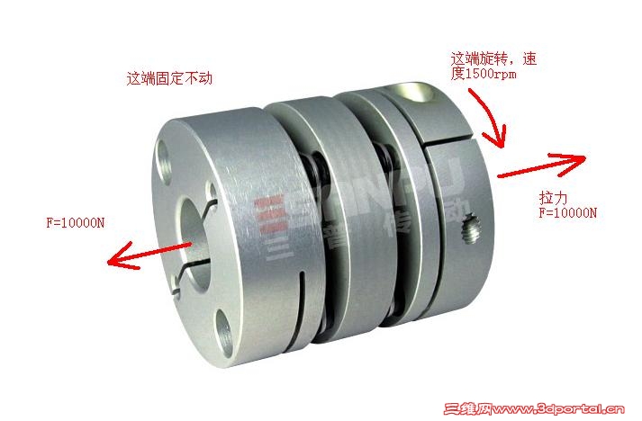

请教各位工程师,现在需要用到一种联轴器,一端固定不动,一端旋转1500rpm左右,还要承受1吨的拉力。有点类似推力轴承跟联轴器的东西,不知各位见多识广的高手有没人知道这种东西?叫什么名字?
网上借来的示意图:
网上借来的示意图:
示意图
示意图

 楼主| 发表于 2011-3-26 13:13:48 | 显示全部楼层 来自: 中国广东广州
旋转接头中间是一个气路或是油路通道。拉力承受能力不佳啊。
 楼主| 发表于 2011-3-26 13:20:30 | 显示全部楼层 来自: 中国广东广州
回楼上各位:
) x- c4 l* e& Z$ J1,图片是网上借来做示意图用的,不是那个产品  ^+ Y0 ^9 v" l: T; M6 `# d
2,liaiyao,我不清楚这个是否叫做联轴器,只是类似联轴器与旋转接头,或是止推轴承相结合的东西1 m9 ^8 o) _. Z' M2 @
3,设计非标也可以,如果有现成的产品,当然比自己设计非标更方便。% z6 N' Z, t/ n( j0 `  b1 g5 n
4,这个东西是用来联接夹具的。夹具一方面需要用拉力来收紧夹爪,一方面还会旋转,类似车床上的三爪夹具。
发表于 2011-3-27 20:13:32 | 显示全部楼层 来自: 中国辽宁沈阳
楼主提供的图示产品似乎象是膜片式联轴器,但这种联轴器主要以传递扭矩为主,难以提供楼主所要求10KN的轴向拉力。4 X2 u. @; n8 X( R
从楼主对其使用功能的要求的表述来看,应该属于专用“旋转接头”,需要自行设计制造。但难度不大。

 楼主| 发表于 2011-3-28 15:31:07 | 显示全部楼层 来自: 中国广东佛山
谢楼上。图片只是示意,不是图中的那东西。5 p  J' e4 i2 `+ h* {2 d
/ t0 Z6 u9 z# p看来是要自己设计一个了。
发表于 2011-4-7 19:46:36 | 显示全部楼层 来自: 中国浙江杭州
1# cnacd
9 O; M1 t- k' Z5 m& r其实就是像车床用的顶尖一样的原理0 r7 ]( W. W2 V
自己设计下就好了; _* O6 W: B0 l& h5 C$ a, d
或者直接就用回转油缸、回转气缸

发表于 2011-4-11 11:26:17 | 显示全部楼层 来自: 中国上海
见过起重机的吊钩吗?它受拉力作用,也可以旋转。如果对旋转有要求,可以适当增加推力轴承。
