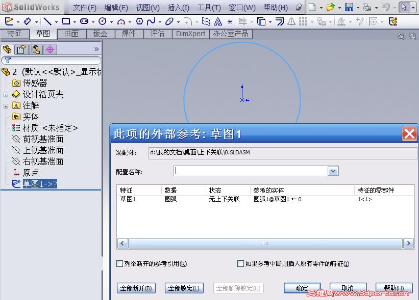

装配体0中做了一个草图,零件1借用这个草图,就产生的关联关系;  ?- x: F0 S% k" h# p
' _2 C3 K5 R+ P然后手工复制零件1,重命名为零件2,把零件2插入到装配体0中时,零件2的关联显示为“无上下关联中”,然后修改装配体0的草图,零件2不会跟新。, ^6 `; u8 m4 F7 A# g
: ^' F9 J$ e+ P( e: R! H但是,在零件2中可以查看外部参考指向装配0,选择在关联中编辑的话,也可以自动打开装配体0,但是就是不能关联。
! F! ^# c0 {6 a) K2 n% P0 E: U
$ `8 u9 a9 B2 \8 L1 |原因何在?

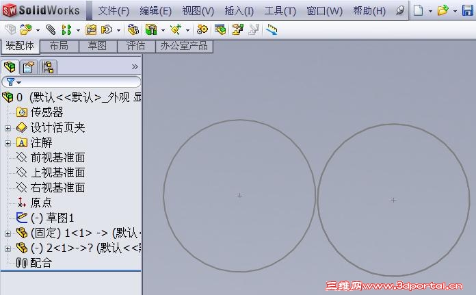

 楼主| 发表于 2011-3-26 11:34:01 | 显示全部楼层 来自: 中国河南郑州
如图所示,2的关联丢失了
 楼主| 发表于 2011-3-26 11:34:58 | 显示全部楼层 来自: 中国河南郑州
按理说,零件2应该和装配体0关联上啊,2010,和2011都存在这个问题5 G' d. i9 x9 a) U5 _0 a: r. c0 b$ z
/ ^$ }3 e% m$ ~* Z& n关联显示正确,可是就是不在关联中,晕

发表于 2011-3-26 19:27:57 | 显示全部楼层 来自: 中国广东揭阳
首先,你保存零件1的时候,就保存了零件1的关联信息。
( T+ q: a0 z2 w' x% T而你再把零件1复制改名为零件2的时候,零件本身并不会更改原本的关联信息,所以你再次打开的时候才会显示原本的关联信息(但实际关联关系已经是不存在了,估计是涉及零件ID的问题吧)。
8 B0 k+ m. C8 M: [5 ]所以SW才有自身的修改名字的软件,那个可以更新关联信息的

发表于 2011-3-28 12:36:10 | 显示全部楼层 来自: 中国浙江杭州
以前我发现这样一个现象 复制一份并把原配的删除(注意放回收站 不要彻底删除) 然后把复制的重命名为原配的并打开可以关联 关闭后更改零件名再打开寻找或替换生成新的关联体  再把原配的还原就有2个关联体了 N个也行

发表于 2011-3-28 15:50:25 | 显示全部楼层 来自: 中国浙江杭州
把零件和装配体复制一份后把原来的文件丢回收站 把复制的文件打开应该有关联的并保存 再把复制的零件和装配体重命名生成新的零件和装配体 原来的文件还原 就得到2份了
发表于 2011-3-28 16:22:17 | 显示全部楼层 来自: 中国浙江杭州
上面错了 装配体不能重命名的 复制后只能在2个文件夹用相同的装配体名称 零件名称可以重命名 这样关联就不会丢失 我发现即使原文件 装配体改名后关联就丢失 貌似SW的BUG 这样的话操作就简单了
$ j3 r/ E0 V- w! Y. A8 }  n把零件和装配体复制一份保存在其他文件夹或生成新文件 把复制的零件重命名 打开复制的装配体替换重命名的零件就OK了 这样两个装配体与各自的零件关联只是装配体名称一样
