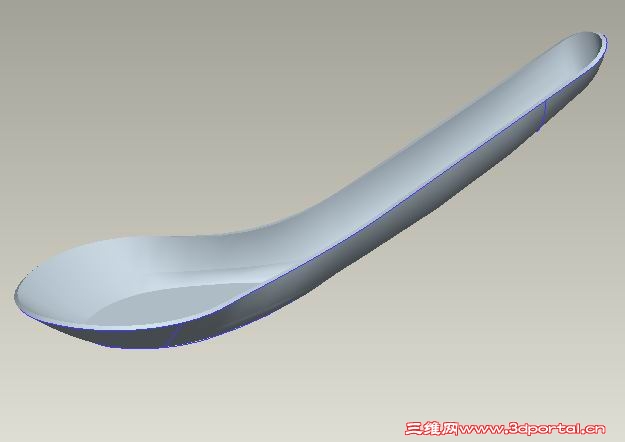

本人学加工的,对分模不太熟练,我很想把这个匙子加工出来,请各位大侠帮我用PRO/E4.0分模(凸模和凹模分别不超过120x80x50mm),可能匙子要稍微改动一下以便分模(请看图片及下载PRT文件)。有劳各位啦,请不惜赐教。万分多谢!(请上传凸模和凹模的IGES格式文档)

沿着勺子的边线做一个拉伸面为分型面就可以分型了,proe对这种零件分型很简单的。
