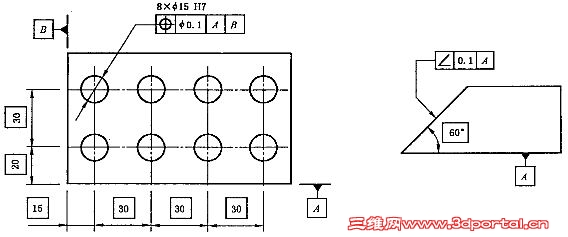

- q; ]6 a4 {# N! d- k% ]$ P我不明白这个概念在实际制造和检测中的作用,麻烦解释一下,谢谢!!

发表于 2011-3-27 19:32:54 | 显示全部楼层 来自: 中国辽宁沈阳
在形位公差中,对于要素的位置度、轮廓度或倾斜度,其尺寸由不带公差的理论正确位置、轮廓或角度确定,这种尺寸称为理论正确尺寸。标注时将数字用方框框住。其实际意义就作为是其它相关尺寸的零公差“基准”了!
天际孤帆 + 2 鼓励交流
发表于 2011-3-27 20:08:26 | 显示全部楼层 来自: 中国江苏徐州
不附带公差的精确尺寸,用以表示被测理想要素到基准之间的距离,在图样上用加方框的数字表示,以便与未注尺寸公差的尺寸相区别。其公差随其它相关尺寸公差变化。

7 t' O# @2 r4 b/ e: A4 F8 A
1  理论正确尺寸(TED)只用于要素的位置、方向或轮廓度标注时,分别用来确定其理论正确位置、方向或轮廓的尺寸。' Z' J9 N' C0 K8 e( W' P) ^
2  TED也可用于确定基准体系中各基准之间的方向、位置关系。( K9 z+ u; U9 q7 l
3  TED没公差,并标注在一个方框内。实际误差体现在位置度、倾斜度和轮廓度误差中。

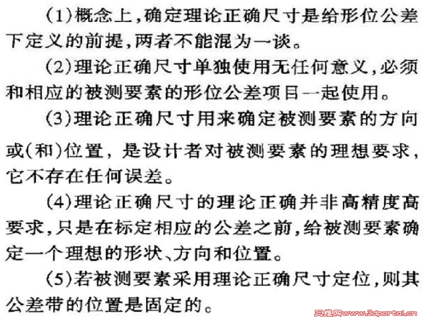

发表于 2011-3-28 14:55:27 | 显示全部楼层 来自: 中国北京
曾经看过一篇论文,对此有很明白的阐述,其要义见下面图片。

发表于 2011-3-30 08:44:04 | 显示全部楼层 来自: 中国广东广州
光按上面论文的讲法,好多人还会很晕的。  h3 j5 @7 U& Y( T7 p8 I" u
4 W8 H0 b7 W* @! W, f其实要理解这个,需要从几何公差的评定原理方面去理解,其评定的基准就是理论模型,定义理论模型就是用这个理论正确尺寸。
发表于 2015-9-10 09:35:16 | 显示全部楼层 来自: 中国江苏无锡
理念正确尺寸并非自由公差,也不是高精度或高要求,只是在标定相应的制造公差之前,给被测要求确定一个理想的位置,形状和方向。
