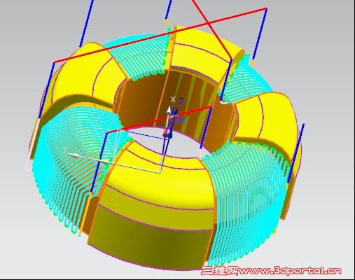

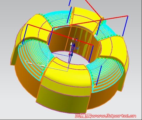

刀路是区域铣削的同心往复方式 但到转折那就完了 要直接像往复方式的那样的刀路那样像下延伸该怎么设置啊 我新手啊求指教" m* a; d" o( t

上图!以前图挂了
发表于 2011-4-12 15:49:51 | 显示全部楼层 来自: 中国上海
做驱动面,选加工体,用SURFACE AREA,投影指像中心线
