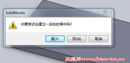

3 L* C) o8 [$ ~/ M$ V2 ?我本想做个百叶窗,网上教程说从SW的库里直接拉出来就可以,我找到那个成形工具,拉出来 但是跳出一个“是否生成一个零件”的对话框 而不是“放置成形特征”对话框。拉进来的特征都变成独立的零件了,试了其他几个自带的成形工具,都一样。 请教各位。本人 2010版的。
. H. r# k0 |" |4 i5 C# `6 U! M5 X0 T. j" d  t5 ?0 ^% `" y
拉进来就跳这个对话框& R0 K7 \/ r/ Y5 H1 _% q  Z
捕获.JPG " H8 k4 S9 a' _4 B/ d& h

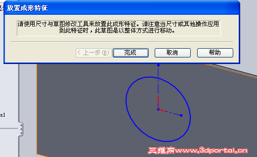

看别人网上 都是说跳这个对话框的2 L" R. Z1 J8 z

; W; X4 T( R0 [$ v# I1 p要把成型工具拉进库里的forming文件夹下,一般都是自定义一个子文件夹;拖进其他文件夹就会出现是否生成派生零件的对话框。

# B: Q8 X$ O% I; x( Q* m& o已自行解决,要右键forming tools文件设为“成型工具文件夹”后,再拉出来就可以了

2010以前的版本,直接拉就可以,后来的高版本需要这样来弄的
