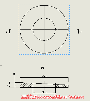

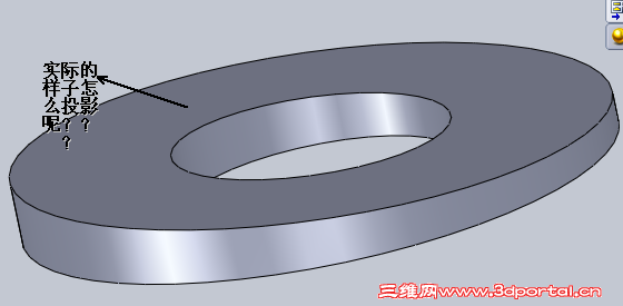

[求助] soildworks圆柱斜截面实际投影怎么做出来,
发表于 2011-3-28 15:25:02 | 显示全部楼层 |阅读模式 来自: 中国江苏常州
工程图中如何实现这一过程

 楼主| 发表于 2011-3-28 15:37:01 | 显示全部楼层 来自: 中国江苏常州
就是得出那个实际斜截面图形,
# y0 T/ y- q8 x& O/ F0 [7 a( l应该是个椭圆吧,怎样实现呢,谢谢
 楼主| 发表于 2011-3-28 15:38:47 | 显示全部楼层 来自: 中国江苏常州
我现在要的是那个斜截面实际的样子,放样出来,要下这个料怎么样才能实现呢,谢谢
发表于 2011-3-28 16:32:12 | 显示全部楼层 来自: 中国四川乐山
楼主的问题提的很不明白。那个椭圆截面你不做出来了吗?若要在工程图中正视这个截面,可以通过视图布局下的辅助视图命令实现。
发表于 2011-3-28 16:33:56 | 显示全部楼层 来自: 中国浙江杭州
工程图里有辅助视图按钮 选择椭圆边线投影就是了
发表于 2011-4-1 18:54:25 | 显示全部楼层 来自: 中国湖北武汉
